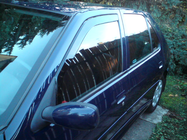

Guest StibTo Odesláno 27. říjen 2010 Odesláno 27. říjen 2010 Tak po nějaké době update : dneska mi kurýr dovezl ofuky na přední dveře z auto-samolepky.cz, tak jsem to tam hned nedočkavě po šichtě chtěl nandat. Ale ouha - na jedné straně jsem ten plast kousek odlomil, ale to by tak nevadilo (vidět to není a na funkčnosti to neubírá) nicméně v horní poloze se obě okýnka \"zavírají\" velmi ztuha až mám strach o motorky - je to normální ? (btw : asi budu teď muset přejmenovat svůj topic na \"98% origo P 306 ...\" :D ) [upravil dne 27/10/10 17:09 Stibto]
MilanF1 Odesláno 27. říjen 2010 Odesláno 27. říjen 2010 byly v balení vymezovací plíšky? Pokud jo, tak je tam použij, pak by to mělo jít dovírat normálně. btw: kolik stály?
Guest StibTo Odesláno 27. říjen 2010 Odesláno 27. říjen 2010 byly v balení vymezovací plíšky? Pokud jo, tak je tam použij, pak by to mělo jít dovírat normálně. btw: kolik stály? Pokud vim nic takoveho tam nebylo .. stalo to vcetne posty necelych 700,-
Guest StibTo Odesláno 2. listopad 2010 Odesláno 2. listopad 2010 Takže problém se špatným či vůbec žádným otevíráním/zavíráním oken osazených deflektory jsem vyřešil. Vzhledem k tomu,že vymezovací plíšky jsem k dispozici neměl,rozhodl jsem se ńějaké vyrobit svépomocí, celkem jsem dal zatím 3 na okno spolujezdce a jde to docela OK, na okně řidiče nebyly potřeba, stahování funguje již docela obstojně. Čeká nás prohlídka a s ní spojené opravy/úpravy různých drobností.
Guest StibTo Odesláno 2. listopad 2010 Odesláno 2. listopad 2010 tak se to povedlo. Jj ale neobešlo se to bez komplikací jelikož jsem lama První \"testovací\" plíšek jsem vyrobil moc krátký (\"účko\" s moc krátkými stranami) a zapadl mi do té drážky v místě kde vepředu sklo zajíždí do dveří (jakoby u zrcátka) a už jsem to nedostal ven .. grrr ...
MilanF1 Odesláno 2. listopad 2010 Odesláno 2. listopad 2010 Stane se, chybama se člověk učí. Hlavně, že se to podařilo.
Guest StibTo Odesláno 2. listopad 2010 Odesláno 2. listopad 2010 Jo jo nastesti tohle je auto na kterem se da jeste leccos naucit u takovy 308cky bych si asi nedovolil na to sahnout ... Tak diky za podporu
MilanF1 Odesláno 2. listopad 2010 Odesláno 2. listopad 2010 To já bych ani ty ofuky na 308 doma neinstaloval Nemáš zač.
