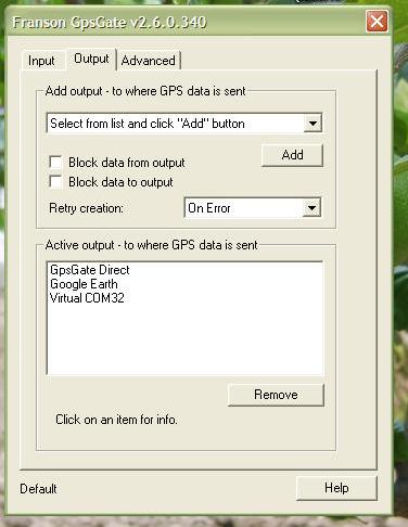

punkac Odesláno 13. září 2010 Odesláno 13. září 2010 to půjde, jelikož mi zůstalo viset v systému spousta COM portů, ve Fransonu jsem si nastavil poslední možný a to COM port 32 a na tom to MapFactor krásně detekoval a vše fungovalo perfektně Kdybys to zkoušel na googleEarthu, tak si do Outputu vlož přímo GoogleEarth a Franson tvoji GPS od Nokie naemuluje jako Garmina Citovat

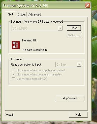

punkac Odesláno 13. září 2010 Odesláno 13. září 2010 takhle mám INPUT Dal jsem vybrat \"COM port\" z roletkovýho menu, GPS modul mám na COM8, nevím jestli přímo ve Fransonu nebo ve správci zařízení jsem nastavil rychlost na 9600 Baud. Funkce Bluetooth GPS sice modul detekovala, ne tak v navigačním software Pak jsem dal \"open\" [upravil dne 13/9/10 od punkac] Citovat
punkac Odesláno 13. září 2010 Odesláno 13. září 2010 a ještě OUTPUT ten google tam mít nemusíš, používal jsem ho ještě když nebyl zadax MapFactor , který podrobím zkoušce do Lednice-Valtice na srázek, uvidíme co na to ty mapový podklady zdarma, kolikrát pojedu okolo bloku dokola a tak [upravil dne 13/9/10 od punkac] Citovat
