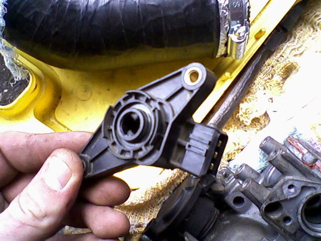

106sťák Odesláno 1. září 2010 Odesláno 1. září 2010 Zdravím tak teda podle jakuba106gti zakládám vlastní vlákno...rozhod sem se že zítra vyndám klapku,pořádně vyčistím a vyndám z ní všechny snímače co tam jsou a kdyby byl někdo laskav každej snímač ofotím a pokud by to šlo kdyby mi to někdo popsal co je co...je to jediná a snad poslední porucha co řeším už celej rok nevím co stím:myslim-dneska jsem jel do mcdonaldu do pce a když sem zase zastavil na křižovatce tak mi to houpalo z 1000 na 1100 a najednou na 2000 a drželo to nechápu čím by to mohlo bejt,lambda snad ne to by prý cukalo a netáhlo to mi nedělá,jen prostě na volnoběch...ještě zítra zkusím vyblikat chyby a uvidím za každou radu budu vděčnej:nevim a jěště otázka na co je snímač otáček?K čemu slouží?a jak ho vyndat? [upravil dne 1/9/10 106sťák] [upravil dne 6/9/10 106sťák]:( [upravil dne 18/12/10 13:30 106sťák] Citovat

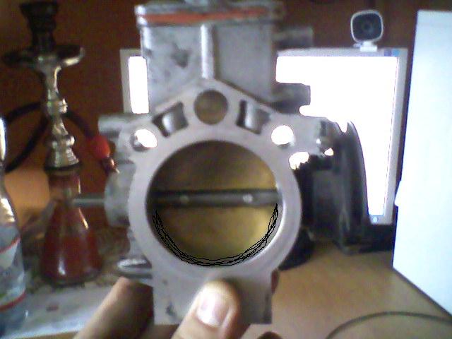

106sťák Odesláno 2. září 2010 Autor Odesláno 2. září 2010 Tak sem to dnes rozdělal beru to do práce na pročištění...koukal sem na klapce jak je to označený že sem jako když byla zavřená tak tam byla stejně škvíra to by taky mohlo bejt na otáčky že ano? [upravil dne 2/9/10 106sťák] [upravil dne 2/9/10 106sťák] Citovat

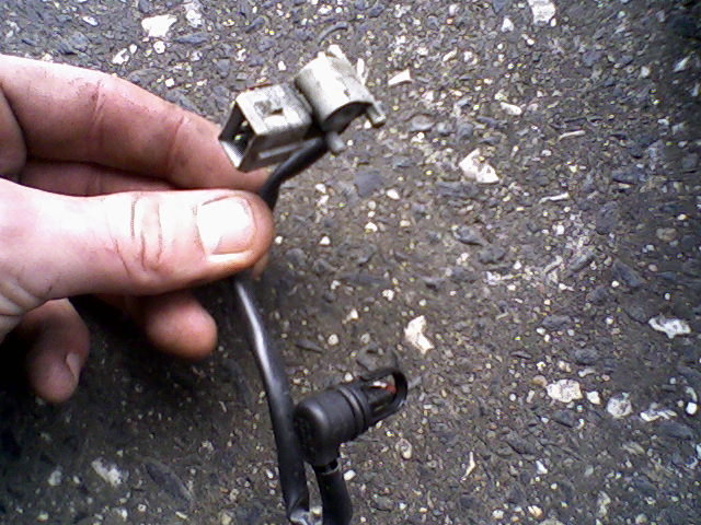

106sťák Odesláno 2. září 2010 Autor Odesláno 2. září 2010 Dále k čemu slouží toto taky to je označené a ta hadička vede do klapky do takový nástrčkyco je v klapce,ale když sem to vyndal tak byla taková emulze jako olej tam... [upravil dne 2/9/10 106sťák] [upravil dne 2/9/10 106sťák] Citovat

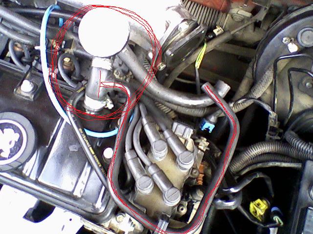

106sťák Odesláno 2. září 2010 Autor Odesláno 2. září 2010 A naco je tento šroub na imbus na klapce? [upravil dne 2/9/10 106sťák] Citovat

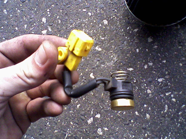

106sťák Odesláno 2. září 2010 Autor Odesláno 2. září 2010 A nakonec co je tohle za senzory a kčemu slouží a jak se projeví když jsou v háji [upravil dne 2/9/10 106sťák] Citovat

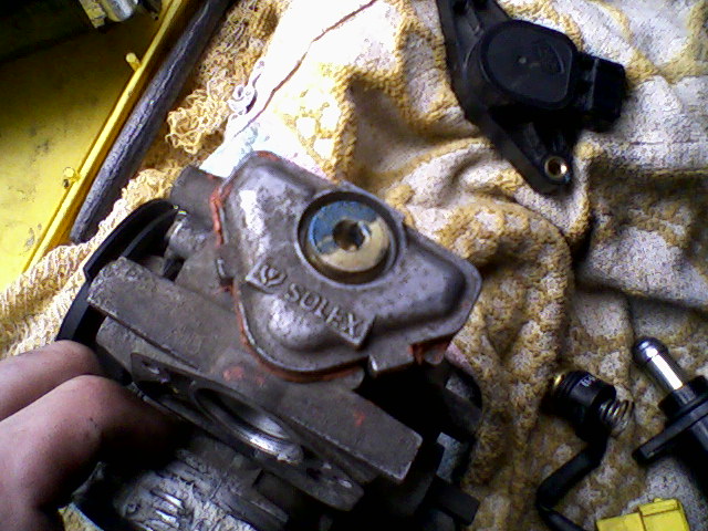

106sťák Odesláno 2. září 2010 Autor Odesláno 2. září 2010 další [upravil dne 2/9/10 106sťák]Tohle je prý snímaš teploty nasávaného vzduchu tak tohle už vím:potlesk [upravil dne 2/9/10 106sťák] [upravil dne 2/9/10 106sťák] Citovat

106sťák Odesláno 2. září 2010 Autor Odesláno 2. září 2010 Původně zaslal: 106sťák Tak sem to dnes rozdělal beru to do práce na pročištění...koukal sem na klapce jak je to označený že sem jako když byla zavřená tak tam byla stejně škvíra to by taky mohlo bejt na otáčky že ano? [upravil dne 2/9/10 106sťák] [upravil dne 2/9/10 106sťák] prosím jak se ještě říká tomu kolečku co je v klapce? Citovat
Jeny Odesláno 2. září 2010 Odesláno 2. září 2010 ta hadice je na odvětrání (přesně jak píšeš rádo to fluše olej před klapku, proto se dá použít oct) A u tý klapky ny žádný vybrání být nemělo, volnoběh si přeci nastavuješ lankem... Citovat
