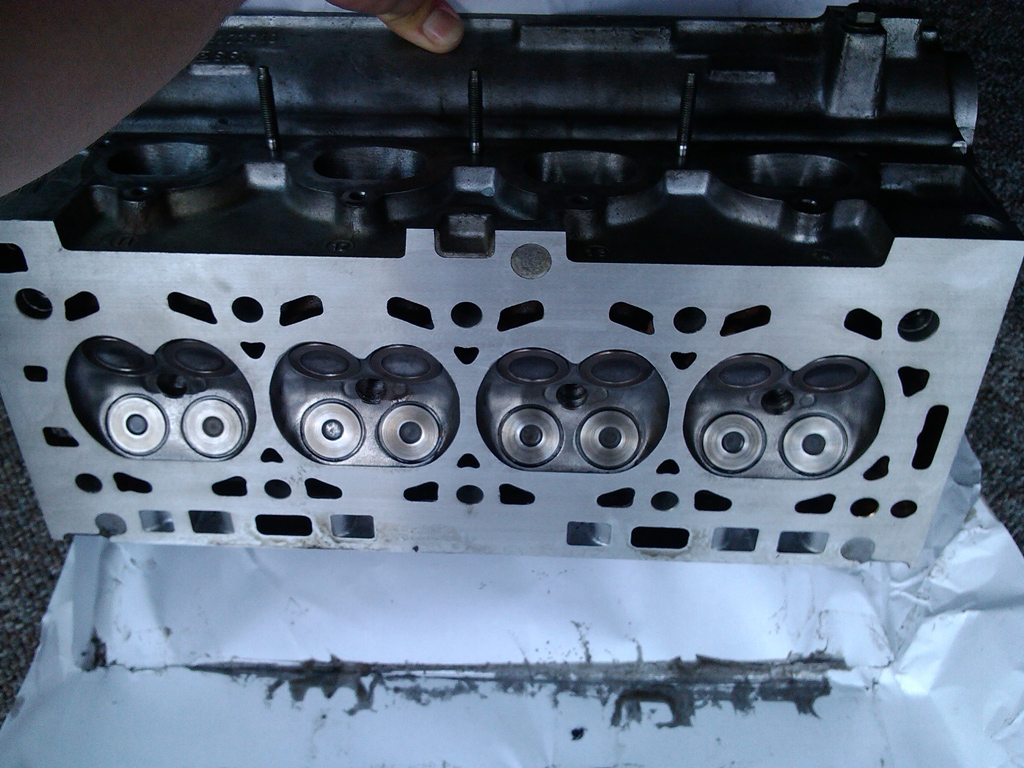

vojta.kr Odesláno 26. duben 2014 Autor Odesláno 26. duben 2014 To jsem rád když vím, že ten můj příběh někdo sleduje Jinak další parádička vrátila se mi hlava z repase a řekl bych že dost dobré Citovat

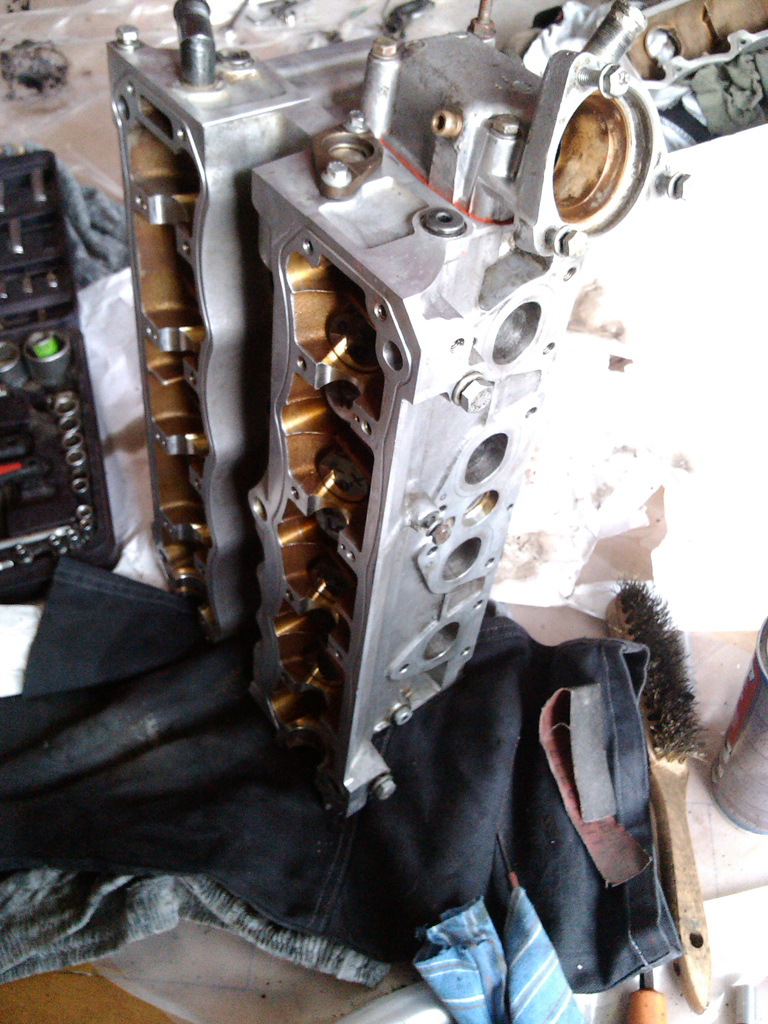

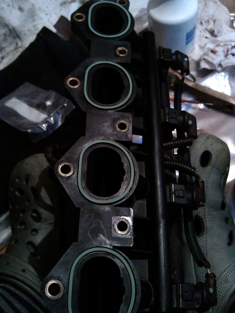

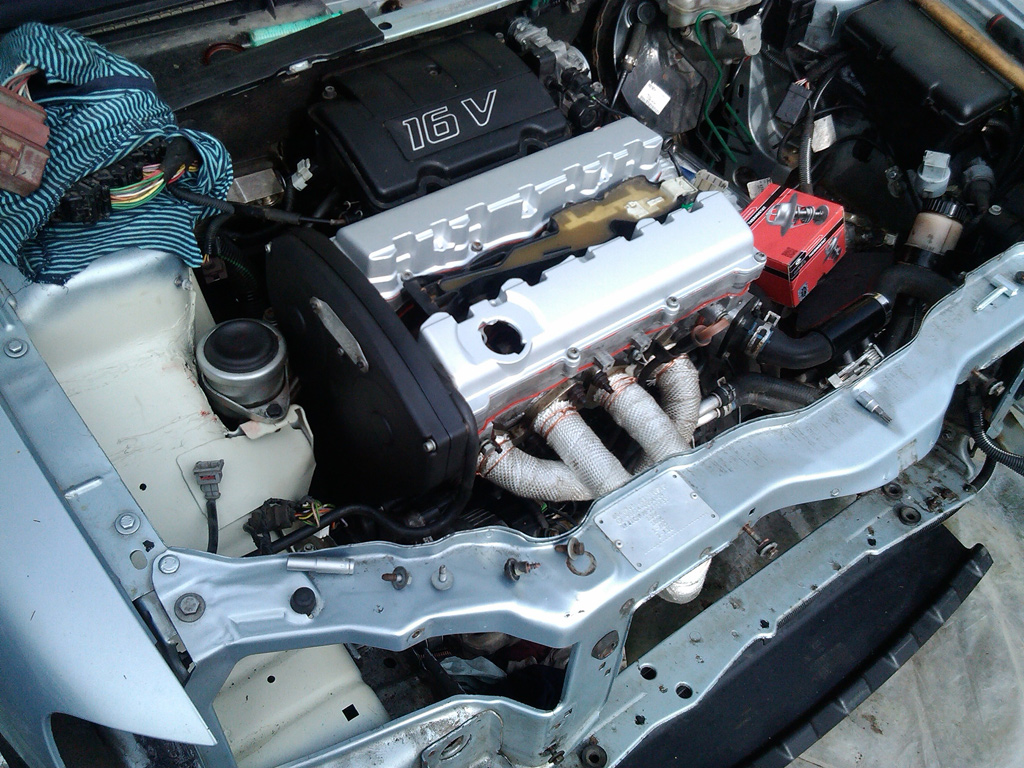

vojta.kr Odesláno 29. duben 2014 Autor Odesláno 29. duben 2014 Tak sypu další fotky jak pokračujem, pomalu, ale jistě problém je vždy čas. Když člověk musí běhat kolem dalších pěti lidí a k tomu ještě makat to je prostě bída, ale už se těším až naskočí Když bylo hnusně a měl jsem doma tu hlavu tak jsem ji ještě trochu oprášil nalepim domeček thermostatu a nahodil komplet vyčistěné sání s novým těsněním atd. Citovat

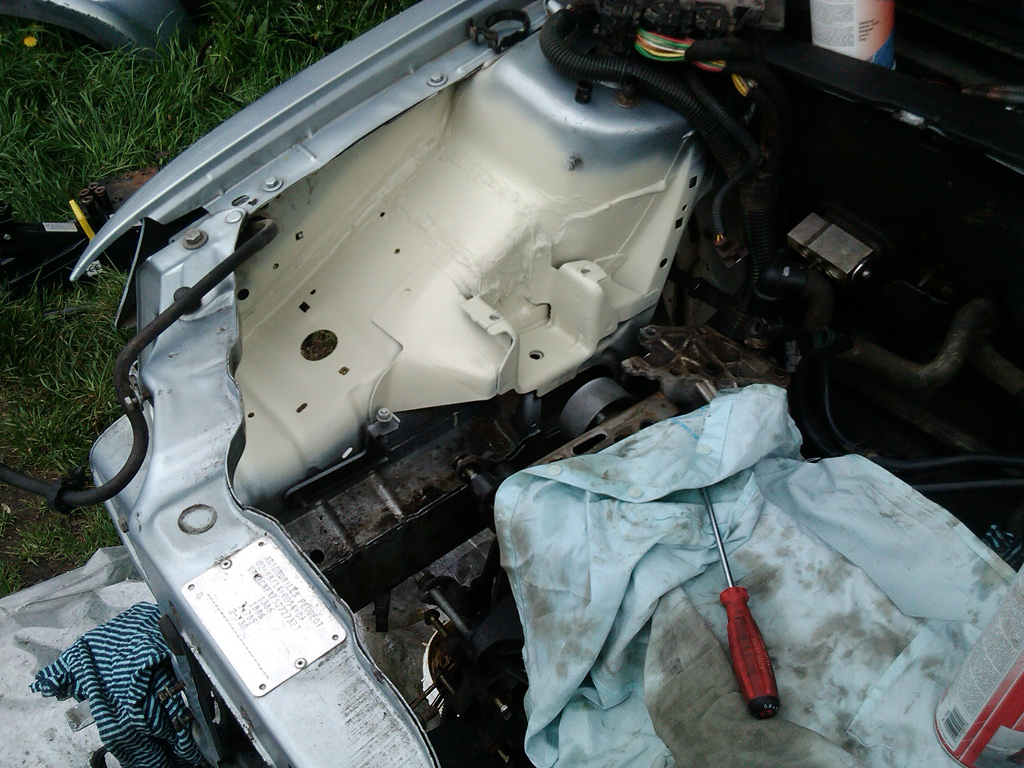

vojta.kr Odesláno 29. duben 2014 Autor Odesláno 29. duben 2014 Takto vypadala opravená díra v podběhu zatím plnící kit musím sehnat nějakou střibrnou A nahozené nové kladky rozvodů a vodní pumpa Citovat

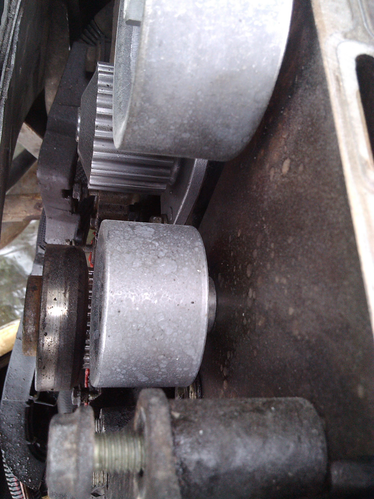

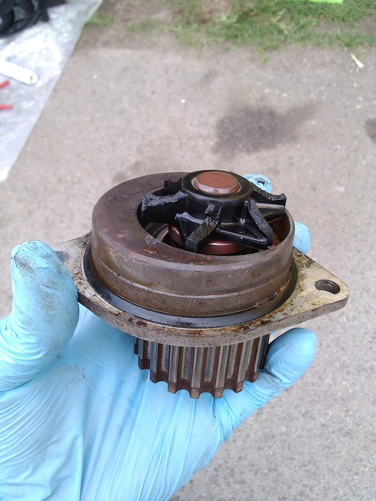

vojta.kr Odesláno 29. duben 2014 Autor Odesláno 29. duben 2014 Parádní fotka původní pumpy. Určitě všici poznáte co je špatně. A já se divil co mi to lití z chladiče když jsem ho vyplachoval ve vaně A druhé foto jak odpočívá a netrpělivě čeká na nasazení ustrojená hlava v kufříku Citovat

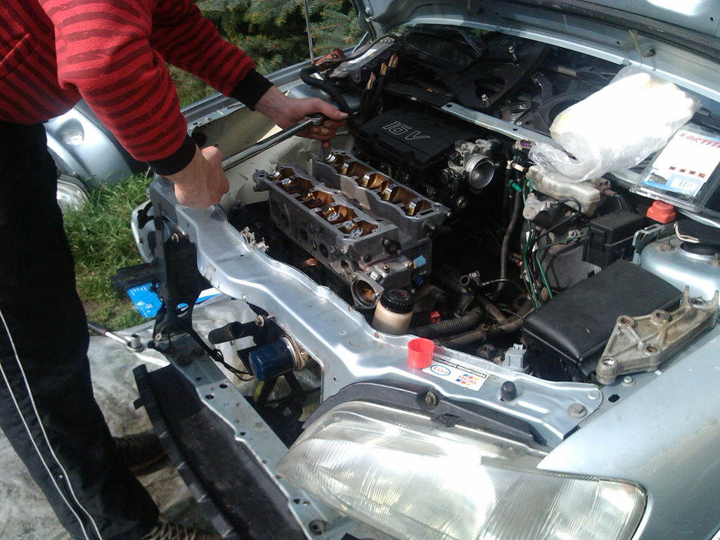

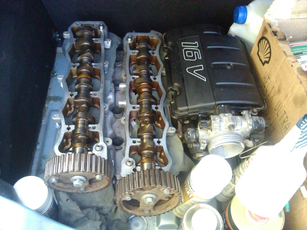

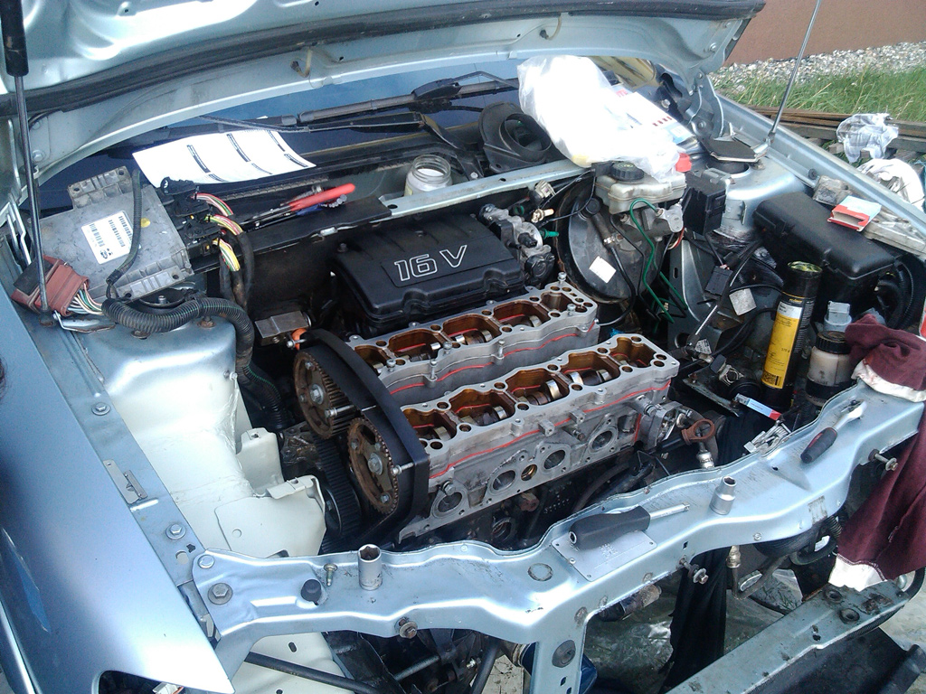

vojta.kr Odesláno 29. duben 2014 Autor Odesláno 29. duben 2014 A nasazujem hlavu a násedně i vačky rozvody atd, vačky se museli lehce přečasovat snad to bude dobré. Citovat

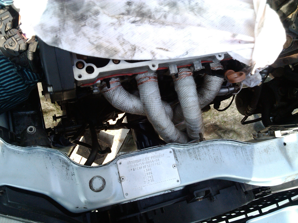

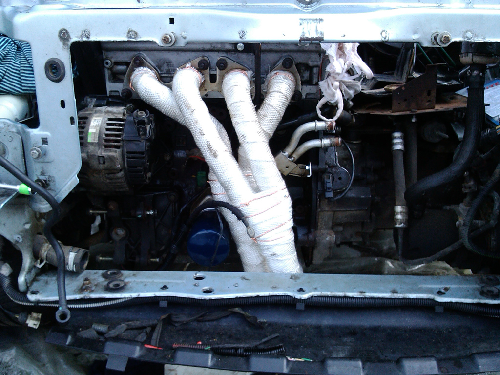

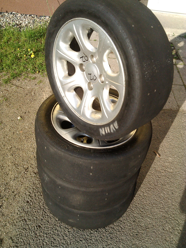

vojta.kr Odesláno 29. duben 2014 Autor Odesláno 29. duben 2014 A poslední akcička co jsem dnes stihnul jak už jsem psal výše opravit konektory na teplotu a hladinu oleje no a pak omotat a nahodit svody A přišly kolesa od kolegy ze Saxoclubu Citovat

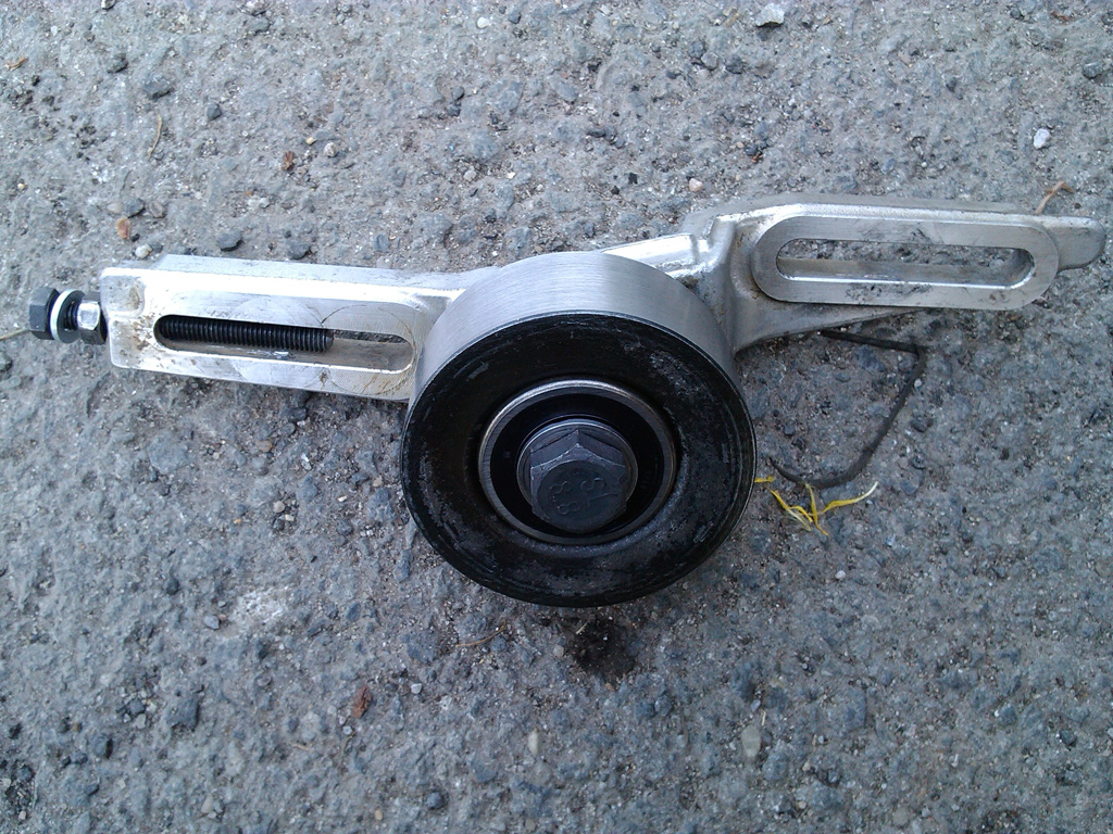

vojta.kr Odesláno 11. květen 2014 Autor Odesláno 11. květen 2014 Po dlouhé odmlce jsem zase tu s nějakými fotkami. Moc jsem nefotil spíš jsem makal takže omluvte kvalitu Jinak motor už vrčí byli trochu přepnuté rozvody tak jsem povoloval, lehce ještě cvakají ventily a hydroštely, ale auto ještě nejelo takže si to vše musí ještě sednout, ale od prvního startu až do dnes stratoval jsem cca asi jen 4x výrazné stišení. Takže spokojenost. Uvidíme až vyrazíme na cestu měl bych prvně vyjet snad nebude pršet nemám ještě podběhy apod ale musím na geometrii a chci to zkusit projet. Jinak foto svodů dnes už jsou vypálené takže trochu do hněda. A repasovaná vodící kladka. Přejetá lehce na soustruhu byla šišatá a po výměně ložiska. Citovat

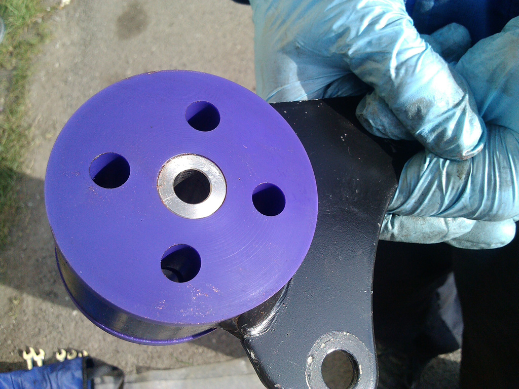

vojta.kr Odesláno 11. květen 2014 Autor Odesláno 11. květen 2014 Nahozená víka ventilů. Podmáznuto silikonem na motory zatím to drží uvidíme časem. A silentblok PowerFlex spodní na motoru. Citovat

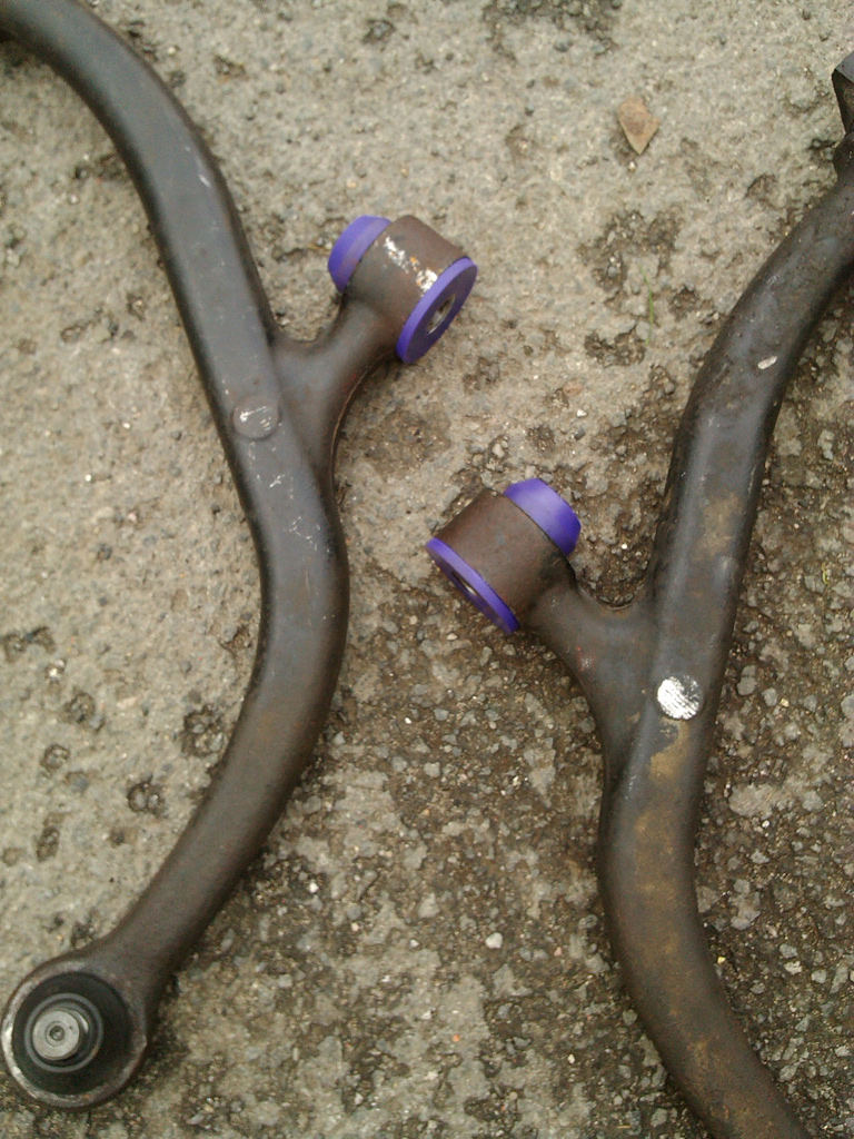

vojta.kr Odesláno 11. květen 2014 Autor Odesláno 11. květen 2014 Další silentbloky PowerFlex tentokrát na ramenou s tím spojená i výměna čepů ramenou. Další PowerFlex se ještě nachází na přední stabilizační tyčy, ale to jsem zapomněl vyfotit tak až zas někdy zalehnu pod auto (jistě velmi brzy) tak to vyfotim. Jinak se mi ještě povedla parádní tjunink změna a to levým silentbloku motoru dokazal jsem ho zpevnit tvrdými gumami po stranách takže teď už se motor skoro nehne. Jěště musím něco vymyslet se silentblokem na převodovce. Tak uvidíme Citovat
