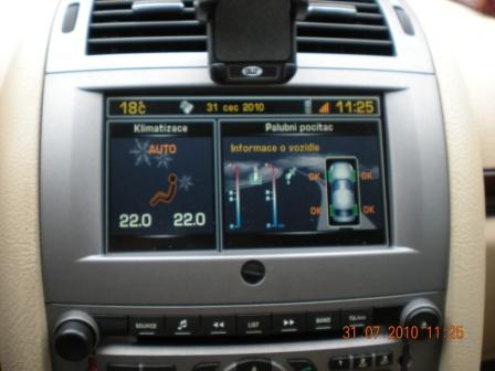

Přema Odesláno 27. září 2010 Autor Odesláno 27. září 2010 Pokud ti klesne tlak tak i na melém displeji RD4 se ti zobrazí autíčko a žačne blikat kolo kde je nízký tlak, tlaky se dají nastavit přes dia. Na RD4 se nedá nastavit teploty vody a oleje a tlaky pnéu tak jako na RT3/4/5 Citovat
Marcel00 Odesláno 27. září 2010 Odesláno 27. září 2010 ok, dik za info... poznacim si a pri najblizsej navsteve dia to dam pozriet co tam je nastavene... Dik za info. Citovat
bebe999 Odesláno 13. prosinec 2010 Odesláno 13. prosinec 2010 Pokud ti klesne tlak tak i na melém displeji RD4 se ti zobrazí autíčko a žačne blikat kolo kde je nízký tlak, tlaky se dají nastavit přes dia. Na RD4 se nedá nastavit teploty vody a oleje a tlaky pnéu tak jako na RT3/4/5 Vie niekto ci zobrazenie tlaku pneu ide na WIP Nav ? Citovat

kajvet Odesláno 22. únor 2011 Odesláno 22. únor 2011 máte někdo obrázek (foto) snímačů tlaku a teplot na RT3 obrazovce? na první stránce už to není [upravil dne 22/2/11 17:38 kajvet] Citovat
