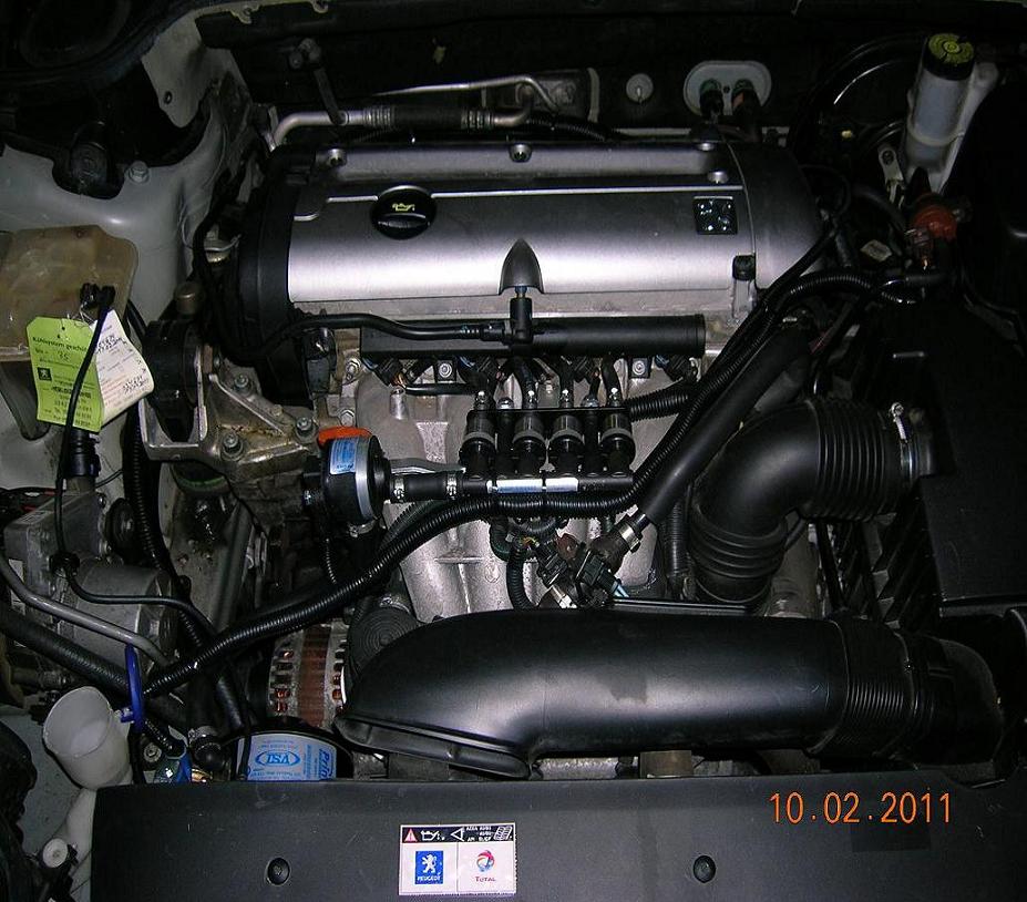

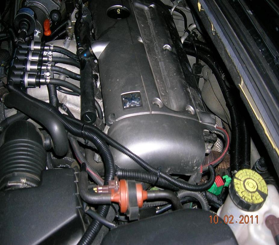

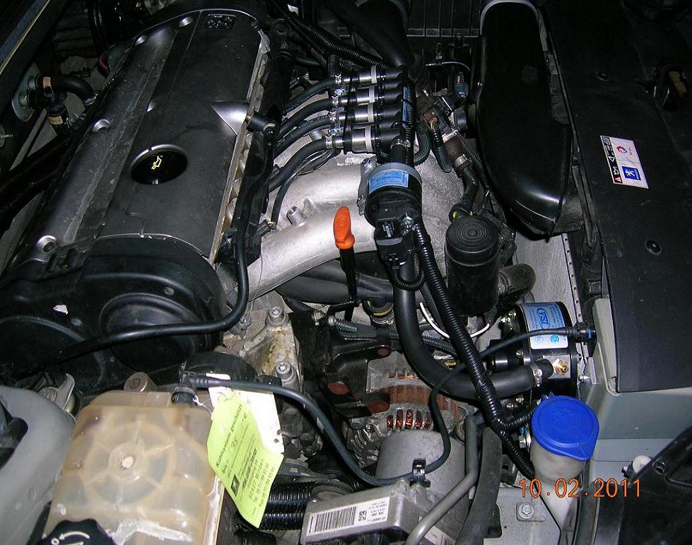

John_Ice Odesláno 26. březen 2011 Autor Odesláno 26. březen 2011 Tak a trochu info opět. Přestavba na LPG u nejmenované firmy zdůvodu reklamy to asi nemohu dát,tím to se omlouvám. Cena přestavby 34 000 kč. najeto od 6.2.2011 cca 3500km a zatím bez závad.Spotřeba okolo 12,5l/100km (moje klasická jízda 80% - 10km tam a potom zpět a 10km po městě, 20%-to dělají jízdy Praha,Jihlava,Mladá Boleslav...takovej kruh 100km od Kolína,1-2týdně to je potom spotřeba cca 10,5l/100km-ale samotná cesta tj 9l/100km) Závěr,při jízdě na benzín byla spotřeba 1-2l/100km méně. Není tam započítáno spotřeba benzínu při rozjezdu.Natankoval jsem plnou a teď mi palivoměr ukazuje 1/2.Takže když to vemu zhruba je to 1l/100km benzínu.A jestli umím počítat,tak to vychází 0,3kč/1km a výsledek je cca 2,5kč/1km.Je to zhruba. Výkon?Nevím,najezdil jsem cca10 000km na benzín a mohl bych trochu porovnat,ale opravdu nevím,byl by to subjektivní pocit,chtělo by to na brzdu.Jestli je auto o něco línější možná,ale těch pár koníků co tomu ubralo na tom není vůbec znát.Někdy možná to přidávání plynu je jiné.Při tempomatu mě to VŽDY podřadilo a letěloto nahoru.Teď to někdy jde prostě plynule a nepodřadí.Třeba je to ale převodovkou. Dále nádrž mám místo rezervy.Mě to nevadí,protože stejně mám kufr prázdej a tak rezervu vozím v kufru.Je to neprakticke,ale upřimně kdy člověk jezdí stále s plným kufrem?Možná na dovču či na velkej nákup,kterej ovšem předvídá a nemusí ji s sebou tahat. Na hory 2+2 (8a2let) jsem měl rakev,kde byly jenom lyže,boty a rezervu v kufru a vešel jsem se.Sice až po okraj,ale jo.Pekáče(boby) jsou neskladné. [upravil dne 27.3.2011 16:37 John_Ice] Citovat
John_Ice Odesláno 26. březen 2011 Autor Odesláno 26. březen 2011 Jako kdyby to tam prostě patřilo.Podle mě je to precizní práce Citovat
Charlie 1 Odesláno 26. březen 2011 Odesláno 26. březen 2011 no moooc pěkně udělanej plyn,pěkně si s tím vyhráli!!:super:super Citovat
dandan Odesláno 26. březen 2011 Odesláno 26. březen 2011 no vypadá to .Jsem taky tak trochu plynař(momentálně Fileta 1,3 do rachoty;) . Zajímalo by mě,jestli to je moc cítit(výkon) při jízdě? A jak máš uloženou nádrž Citovat
