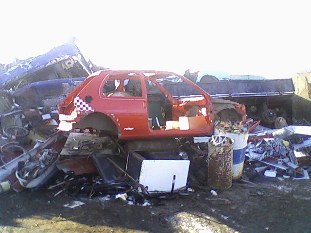

106sťák Odesláno 25. leden 2011 Odesláno 25. leden 2011 tak moje autí dopadlo takhle:( docela se tam vyjímá [upravil dne 25/1/11 09:46 106sťák] Citovat
106sťák Odesláno 25. leden 2011 Odesláno 25. leden 2011 ale uronil sem slzu jak ji tam pokládali ještěrkou:( [upravil dne 25/1/11 10:09 106sťák] Citovat

PetrRS Odesláno 25. leden 2011 Odesláno 25. leden 2011 tak moje autí dopadlo takhle:( docela se tam vyjímá [upravil dne 25/1/11 09:46 106sťák] Je to těžký pohled na tu kastli... :( Citovat

jiri106xs Odesláno 25. leden 2011 Odesláno 25. leden 2011 tak moje autí dopadlo takhle:( docela se tam vyjímá [upravil dne 25/1/11 09:46 106sťák] Takhle by nemělo dopadnout žádné auto, jako je 1.3rallye Citovat
