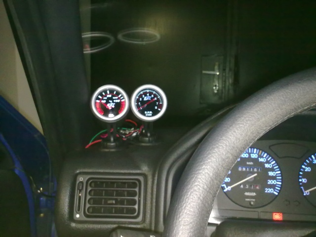

PAJA106 Odesláno 4. duben 2011 Odesláno 4. duben 2011 Tak já aktuálně konečně zase hnul trochu s úpravama. Mám opravené budíky-palivoměr a počítadlo, oboje už ukazuje dobře. A pak jsem zprovoznil externí otáčkoměr + připojil k elektrice teploměr oleje + dal čidlo do olejové vany, už jen zbývá propojit a snad to bude fachčit. a ještě trochu pofackovat ty kabely, ať to vypadá. [upravil dne 4/4/11 21:02 PAJA106] Citovat
kujon106 Odesláno 4. duben 2011 Odesláno 4. duben 2011 A na co máš vůbec ten externí otáčkoměr? Citovat

PAJA106 Odesláno 4. duben 2011 Odesláno 4. duben 2011 A na co máš vůbec ten externí otáčkoměr? \"pro parádu\". Pač jsem chtěl původně externí + teploměr vody, jenže tenkrát jsem tomu ještě tolik nerozuměl (to ani teď) a neuměl to zapojit a hlavně se vyskytla možnost mít za levno origo budíky. Tak jsem je vzal, teploměr vody vyreklamoval za teploměr oleje a otáčkoměr mi zůstal a dnes jsem se konečně nějak dokopal k tomu, to pozapojovat. [upravil dne 4/4/11 21:42 PAJA106] Citovat

PAJA106 Odesláno 6. duben 2011 Odesláno 6. duben 2011 Tak dnes zprovozněn teploměr oleje a docela jsem byl překvapen, že se olej ohřívá tak pomalu(chyba v čidle není, dala se na vaně udržet ruka,takže teplota by odpovídala). Voda už je na provozní teplotě a olej je vlažný. Další důvod, proč to po městě tolik žere a že město solidně ničí motor. Citovat
Fr3sh Odesláno 7. duben 2011 Odesláno 7. duben 2011 ale vis ze cidla se nedavaji na vanu? vis proc? protoze se tam olej chladi...cidlo oleje se dava nejlepe, kdyz uz se dodava, pod olejovy filtr, specialni priruba. Citovat
PetrRS Odesláno 7. duben 2011 Odesláno 7. duben 2011 jenže na vanu je to nejjednodužší... A pokud Pajovi nevadí trošku zkreslená a nižší teplota, tak bych to neřešil... O kolik může být asi nižší teplota na dně vany než u filtru? [upravil dne 7/4/11 15:09 PetrRS] Citovat
Fr3sh Odesláno 7. duben 2011 Odesláno 7. duben 2011 to nedokazu tipnout, ale vim je ze zacina byt problem chladit auto kdyz ma lyzinu pod motorem celou takze neco na tom bude...ja jsem to myslel na to ze rika ze jse nici motor, protoze neni ohraty olej... PS: jakou mas teplotu oleje? abych treba porovnal s audi a6 2.5 tdi quattro kdyz snim taham auta Citovat

PAJA106 Odesláno 7. duben 2011 Odesláno 7. duben 2011 2Fr3sh: no, tak vzhledem k tomu, že v původním záměru ani teploměr oleje nebyl, tak jsem to v závěru dal do vany, jelikož investovat dalších cca 700 už se mi nechtělo. Navíc u 1.0 to není nejdůležitější údaj (když vyjma posledního půlroku jezdila i bez teploty vody). Zatím jsem měl pouze 10 km po městě a na vaně jsem naměřil cca 70°C, což odpovídá tomu, jak jsem psal, že tam šla udržet ruka, tudiž, že čidlo ve vaně udává reálnou hodnotu. 2Jimmy106: já zřejmě pojedu, sice jen asi na den, přeci jen mi v tu dobu začíná zkouškové Citovat
