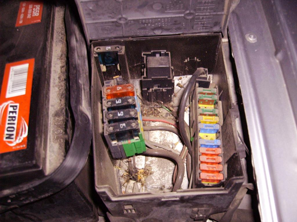

Existujuci Odesláno 31. prosinec 2010 Odesláno 31. prosinec 2010 Pročetl jsem celé vlákno, ale přesto se zeptám. Koukám na aukru a líbí se mi tyto: http://aukro.cz/item1386726564_svetla_denni_sviceni_2x12_led_homologace_e11_rl.html žádné relé k nim není, jak vidno. Takže se táži, kde v motorovém prostoru napojit kabel na přívod, kam jde proud až po otočení klíčkem? Samozřejmě mám 306ku, ne 307 . Nebo bude jistější to relé? Na aukru taky je (jiný prodejce) http://aukro.cz/item1387327725_rele_pro_denni_sviceni.html, ale 200 Kč se mi za něj dávat nechce. 200 ceskych je vela? ja za moje som dal 78 euro.. a nebanujem. Citovat
MilanF1 Odesláno 31. prosinec 2010 Odesláno 31. prosinec 2010 Já myslím 200 Kč jenom za to relé, když mě jenom ty světla vyjdou na 350 Kč (samozřejmě s poštou). Hodím ještě foto pojistek v motorovém prostoru, zda by někdo vědět, tam hodit kabel. Toho bordelu si nevšímejte, nikdo to tam nikdy nečistil. [upravil dne 31/12/10 15:05 MilanF1] Citovat
Existujuci Odesláno 31. prosinec 2010 Odesláno 31. prosinec 2010 To je jednoduche,skus skusackou na ktorom je/nieje prud ked zapnes/vypnes zapalovanie. a mas to. Citovat

wlado345 Odesláno 2. leden 2011 Odesláno 2. leden 2011 jinak co se týče zapojení diodových SDS, žádné relé ani není potřeba. Stačí dát + od SDS na spínané +klíčkem a - od SDS na + od parkovaček. Třeba u těch světel co mám já, je to relé dost poruchové, i v mém případě jsem tato světla koupil s porouchanou \"tou krabičkou\" za 300,- jinak nové jsou za 2.000,- Ale já věděl, že to relé k nim nepotřebuju, tak jsem je vzal. Montáž mi trvala skoro hodinu, ale samotné zapojení asi 5 min Zapojit dva dráty a je to. + v motorovém prostoru, jak se tam někdo ptal, je třeba zde : Tak nic, nějak mi v práci nejdou vložit fotky. Nevím, jestli je to tím, jak nám tady všechno možný blokujou. Tak až doma [upravil dne 1.9.2010 Smety] [upravil dne 1.9.2010 Smety] totok zapojenie od Smetyho, je to dobry napad ked nemas rele, ale moze nastat aj taka situacia ako som pisal vyssie. MilanF1 ma predbehol [upravil dne 2/1/11 18:29 wlado345] Citovat
