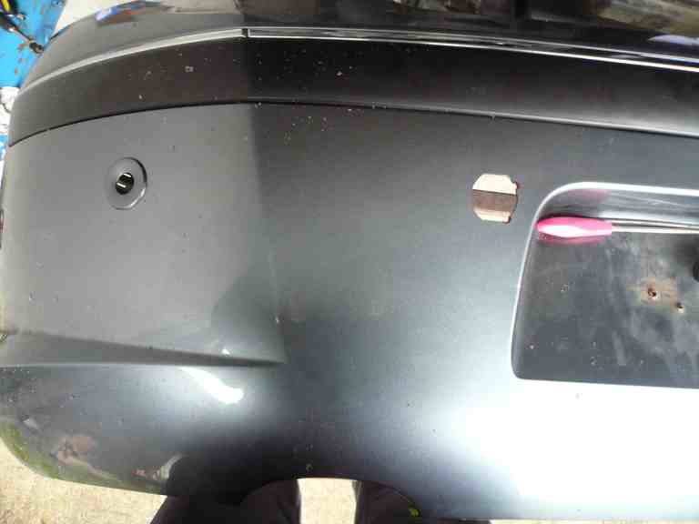

HonzaZ Odesláno 15. leden 2011 Odesláno 15. leden 2011 Pokud je to origo, bude házet chybu. Ještě jaký je to rok? Citovat
Guest djrossta Odesláno 15. leden 2011 Odesláno 15. leden 2011 2005. je to origo jednotku to ma v kufru a na rd4 házi chybu parkovaciho asistenta že nefunguje Citovat
Judes Odesláno 15. leden 2011 Odesláno 15. leden 2011 Zbehni do Peugeota mohli bi ich mať keď máš origo ale či budú mať aj jednotlivo tie snímače to neviem. Citovat
HonzaZ Odesláno 15. leden 2011 Odesláno 15. leden 2011 V pežotu ho určitě koupí, ale stojí cca 2400,- Kč a ještě je nanalakovaný. Takže by bylo lepší sehnat jej někde na vrakovišti a třeba by se povedlo i v barvě. Zůstal v nárazníku aspoň držák? Není třeba zapadlý dovnitř v nárazníku? Jak píše Přéma, nechá se k sensorům dostat bez demontáže nárazníku. Citovat
Guest djrossta Odesláno 15. leden 2011 Odesláno 15. leden 2011 držák v nárazníhu je, na to sem dnes koukal dá se tam dostat uplně v pohodě jak řikal Přema.budu muset zajet nějam po něm kouknut, ale 2400 je fakt ranec Citovat
Guest djrossta Odesláno 15. leden 2011 Odesláno 15. leden 2011 jj namyslim si cestu někam do prahy,tady kolem brna toho moc neni a když je tak chco ranec Citovat

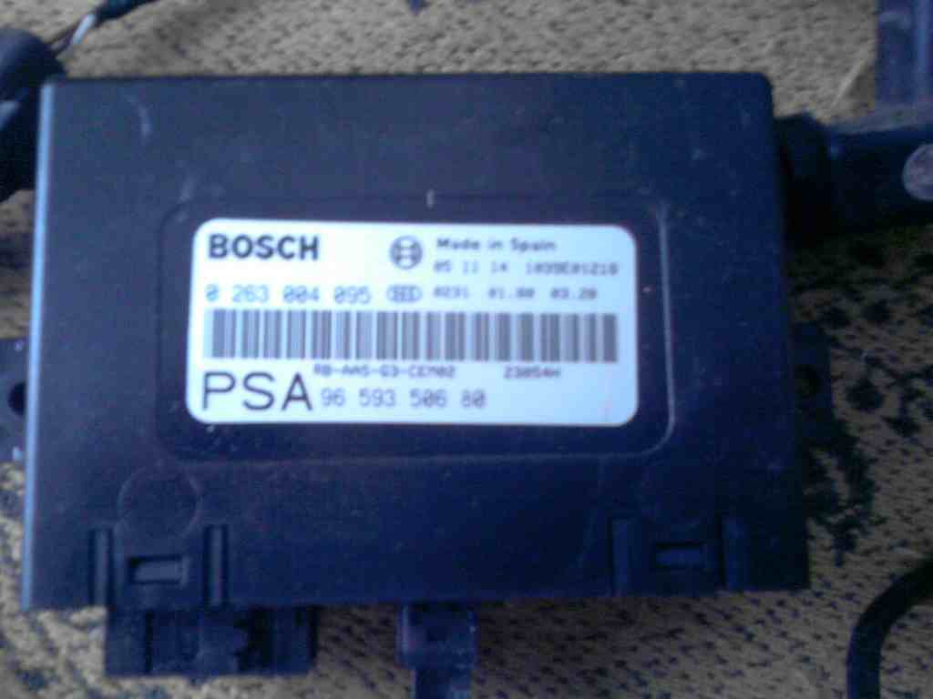

janou Odesláno 2. březen 2011 Odesláno 2. březen 2011 Dobry den oprasim trochu temu . Dnes som sa zastavil na vrakaci a kupil som rj. cuvacich senzorov . Najradsej by som tym mechanikom tam ruky usekal. Odstrihane vsetky konektory co tam mali. Rj cuvacich senzorov je original na 407 , ale cidla som zobral aj s kompletnou kabelazou zo 607 (cidla k 407 memali). teoreticky by mali bit cidla identicke - potrebujem zistit. A tiez na konektore k cidlam nie su farebne kable tak ako maju bit k 407. Moze mi niekto poskytnut schemu zapojenia cidiel zo 407 a 607 ? Dakujem Citovat
HonzaZ Odesláno 2. březen 2011 Odesláno 2. březen 2011 Ahoj Jano, podívám se ti po tom. Dělal jsem to také. [upravil dne 2/3/11 20:14 HonzaZ] Citovat
HonzaZ Odesláno 2. březen 2011 Odesláno 2. březen 2011 S těmi senzory ze 607 nevím. Stará 607 měla podle obj.č. jiné a restyl 607 má už radarové. Určitě by to chtělo origo pro 407. Pak je montáž docela jednoduchá. Citovat
janou Odesláno 2. březen 2011 Odesláno 2. březen 2011 Neviem ktory rocnik to bol .Preto sa pytam tieto su troj dratove. Chcel by som schema pripojenia k rj 607 a schema k rj 407 . kabelaz ma 6 dratov ako i na 407. Citovat
HonzaZ Odesláno 2. březen 2011 Odesláno 2. březen 2011 Jenže problém je v tom z jaké 607 je to? Třídrátové jsou všechny. Posílám ti na mail zapojení pro tvoji 407. Citovat
janou Odesláno 2. březen 2011 Odesláno 2. březen 2011 Na snimacoch su cisla :9639945580 alebo 602.356. v servisboxe som ich ale nejak nenasiel:myslim . na nete je to ako na C5 . Citovat
janou Odesláno 2. březen 2011 Odesláno 2. březen 2011 Dakujem , nemohol by si preposlat i tu na 607, aj starsi aj novsi , len pre porovnanie . Inak podobne je kabelaz zapojena , len neviem ci sedia konektory. Preto to potrebujem porovnat . Citovat
