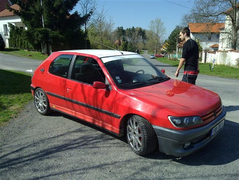

Jeny Odesláno 7. duben 2011 Odesláno 7. duben 2011 vypadá to super, akorát mě zaráží, že na tý druhý fotce vypadá zadní kolo koplý do zadu Citovat
306-Kubik-S16 Odesláno 7. duben 2011 Autor Odesláno 7. duben 2011 bohuzel to jenom nevypada ale je to tak na levej zadek to bylo pravdepodobne bouchly a je to spatne dopasovany uvidime co sim udela repas napravy a novy ulozeni Citovat
oni Odesláno 8. duben 2011 Odesláno 8. duben 2011 nedrhne ti to vzadu? tam ty kola dost lezou ven. jiank auto moc super. no az na ty disco lampy.. Citovat

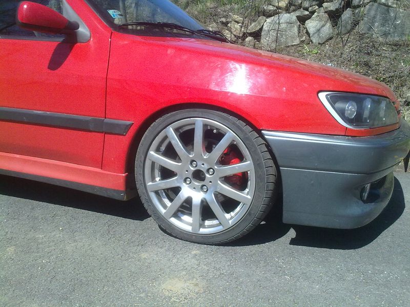

306-Kubik-S16 Odesláno 10. duben 2011 Autor Odesláno 10. duben 2011 Takze vcera sem nahodil novy podvozek a vetsi Brzdy 283mm prvni pocity z jizdy BRZDY: je to fakt rozdil i kdyz jenom zatim zajizdim brzdi to fakt o dost lip PODVOZEK: auto je prijemne tvrdy nic extra,nenaklani se,v zatackach drzi luxusne a az prekvapive si auto porad zachovalo nejakej ten svuj komfort takze zatim spokojenost :-)) jetse musim udelat nejake to foto mam pouze 3 Citovat
genzer Odesláno 11. duben 2011 Odesláno 11. duben 2011 ty vetsi brzdy mas z ceho?taky uvazuji,ze nasadim vetsi,ted mam 247 chlazeny. Citovat
306-Kubik-S16 Odesláno 11. duben 2011 Autor Odesláno 11. duben 2011 puvodni jsem mel 266mm origo a tekon mam 283mm z 307 HDi 110:-) ale ty budes muset dat pravdepodobne i vetsi brzdovej valec protoze prechod z 247 na 283 je uz dost velkej a budes mit strasne velkej chod brzdoveho pedalu Citovat

genzer Odesláno 11. duben 2011 Odesláno 11. duben 2011 puvodni jsem mel 266mm origo a tekon mam 283mm z 307 HDi 110:-) ale ty budes muset dat pravdepodobne i vetsi brzdovej valec protoze prechod z 247 na 283 je uz dost velkej a budes mit strasne velkej chod brzdoveho pedalu a kdyz bych dal jen 266?to by mohlo fungovat? Citovat
306-Kubik-S16 Odesláno 11. duben 2011 Autor Odesláno 11. duben 2011 ja myslim ze by to bohate stacilo ale stejne bude trosku pedal niz kvuli vetsimu pistku ale jde o zvyk urcite a na 1.6ku idelani 266mm Citovat
pretekar Odesláno 11. duben 2011 Odesláno 11. duben 2011 To si vobec nemyslim ze bude chod pedala vacsi....Ja som presiel z 283 na 330 a nemozem sa stazovat. Brzdi super, aj reakcia sa skratila. Ak by mal niekto zaujem tie 283mm mam komplet na predaj s brzdicmi, skoro novymi EBC Red a cerstvo stocenymi kotucmi. Len nahodit a jazdit [upravil dne 11.4.2011 20:44 pretekar] Citovat
309Fun Odesláno 12. duben 2011 Odesláno 12. duben 2011 puvodni jsem mel 266mm origo a tekon mam 283mm z 307 HDi 110:-) ale ty budes muset dat pravdepodobne i vetsi brzdovej valec protoze prechod z 247 na 283 je uz dost velkej a budes mit strasne velkej chod brzdoveho pedalu Taky jsem nedaval valec,kdyz jsem menil a akorat se trochu prodlouzil chod a brzdi to pekne:super Citovat
