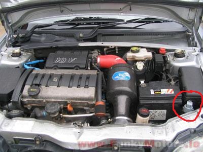

Fr3sh Odesláno 28. prosinec 2009 Odesláno 28. prosinec 2009 je na nem i ukazano jak je zapojeno, kdy sepne atd..jaky kontakty.. Citovat

go.play Odesláno 29. prosinec 2009 Autor Odesláno 29. prosinec 2009 ok provedu a dám pak vědět jak jsem dopadl jak si posílal tu fotku s relátkem, tak já ho tam takhle pěkně teda nemám Citovat
Fr3sh Odesláno 29. prosinec 2009 Odesláno 29. prosinec 2009 ja taky tak pekne ne ale je tam proste Citovat
