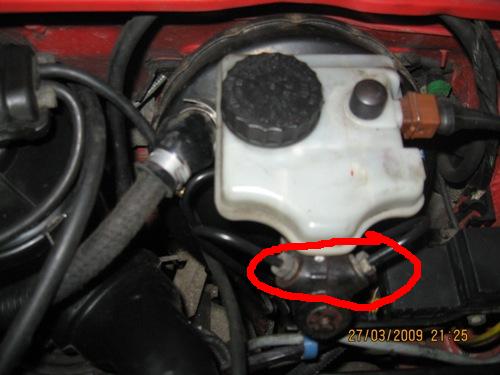

Peta-k Odesláno 28. prosinec 2009 Autor Odesláno 28. prosinec 2009 omlouvam se za ty vykřičníky když to tak teda vadi!a co tim docílím?zjistim ze zadni kolo neotočim když bude brzda sešlapla!!a nemuže bejkt neco s timdle tim jak je na fotce označený?nekjaka hadička špatna nebo nevim!akle brzdovku ma všechnu nijak neubejva! Citovat
ozzy56 Odesláno 28. prosinec 2009 Odesláno 28. prosinec 2009 co máš označeno,je vývod trubek z hl.válce,v tom místě se nemá co pokazit, zkus odvzdušnit a sleduj pak v hadičce,jaký jde proud kapaliny do každého kola...,jestli půjde slabě k jednomu kolu,může být něco s hadicí, taky se podívej na zátěžák (jestli ho vůbec máš) [upravil dne 28/12/09 ozzy56] Citovat
