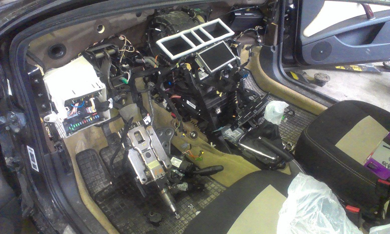

alihen Odesláno 29. leden 2013 Odesláno 29. leden 2013 takze uz kurim a pri tej prilezitosti som si dal vymenit aj trysky ostreku celneho skla... domov som siel v teple a konecne s cely cistym celnym sklom... a to vsetko za pouhych 235,-€ (a z toho 1 tryska 10.50€ bez DPH a menil som obe) skontrolovana a doplnena klima, tiaktiez vydezinfikovana... super, s autorizovanym servisom v PP som nadmieru spokojny. myslim, ze za tie peniaze sa a riziko polamania niecoho za to nestoji... dokonca som videl ako to 2 mechanici robia a dovolili mi aj odfotit si auto [upravil dne 29/1/13 22:24 od alihen] Citovat

alihen Odesláno 29. leden 2013 Odesláno 29. leden 2013 moje prekvapenie bolo o to vacsie, ked som pod kapotou videl mladu dievcinu ako naraba s vercajgom foto som pridal do prispevku. (viac sa nedalo, maju prisny zakaz vodit zakaznikov na dielnu). chcete aj foto polamanych klapiek? (vybrali vsetko, takze ich mam kompletne, len viac kuskov ako je potrebne ) [upravil dne 29/1/13 22:18 od alihen] [upravil dne 29/1/13 22:22 od alihen] Citovat

alihen Odesláno 31. leden 2013 Odesláno 31. leden 2013 to Palldo77: podla mojho nazoru, ked si mal problem s demontazou skrinky pred spolujazdcom alebo neviem ake... na tovjom mieste by som sa objednal rovno v autorizaku v PD (nemas to daleko). ja viem, 300,-€ je 300,-€. cenu 220,-€ v (neviem, ci mozem menovat) v autorizaku v PD potvrdili mailom aj mne a za takuto cenu si myslim uz nestoji trapit sa v garazi sam. zdovodnenie: 1) ak sa ti podari zhodit pristrojovku (je to vacsi problem ako odobrat dva plasty) moze sa ti podarit (bez rozobrania klimy) zlomit novu klapku (1 sada 80,-€) musi kupit druhu a to uz je 160-€ 2) moze sa ti podarit vypustit aj klimu a naplnenie ta vyjde 30-50,-€. cize uz si na 200,-€ a nepocitam pracu - minimalne den v garazi, pokial pojde vsetko OK 3) aj pri montazi mozu vzniknut problemy (vraj je problem aj radio dostat spat) a mozes si \"zarobit\" dalsie € navyse. mne sa s tym babrali 2 zrucni mechanici, ktory za posledny mesiac uz mali vymenene klapky na min 4 peugeotoch. tak myslim, ze uz vedeli co a ako a trvalo im to od 08:00 do 16:00 (aj s obednajsou prestavkou). tiez rad usetrim nejake to €, no v tomto pripade sa i zda, ze by to mohlo vypalit aj naopak. (ale nebol by si prvy a ani posledny) pouvazuj PS: dokonca mam kontakt na mechanika v okoli PP, ktory mi to slubil urobit za 180,-€ (v piatok privezies, v sobotu beries auto prec). tak ak xces, mozem ti dat kontakt [upravil dne 31/1/13 17:03 od alihen] Citovat
