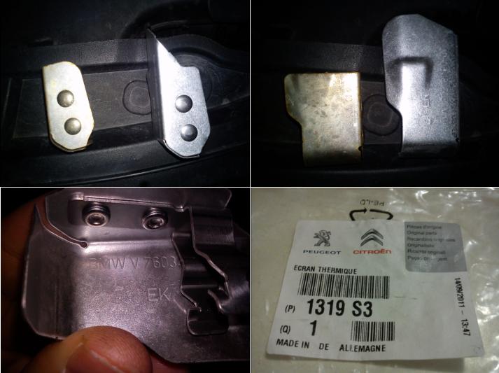

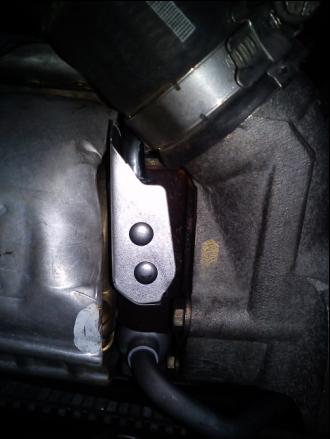

buga Odesláno 8. leden 2012 Autor Odesláno 8. leden 2012 dnes som menil krytku na potrubi pri turbe, existuje novsia verzia - vsimnite si popis vnutri ta vlavo je stara, napravo nova [upravil dne 8.1.2012 18:04 od buga] Citovat
Guest mischko11 Odesláno 8. leden 2012 Odesláno 8. leden 2012 tiez som ho menil za ten novsi a zaujimave prekvapenie bolo ze je vacsi ako ten povodny.Prve EP6DT a EP6DTS nemali ziadna tepelny stit a dochadzalo k poskodeniam turbo vdaka zapchatiu mazacieho potrubia karbonovymi usadeninami Uploaded with ImageShack.us Citovat
Modzillo Odesláno 8. leden 2012 Odesláno 8. leden 2012 materiál na výmenu toho \"potrubia\" by mal byť už na sklade, cez týždeň sa ide meniť... Som zvedavý, či ten štít bude nový alebo nie... Citovat
