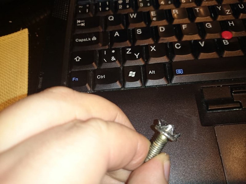

Pe.Tr Odesláno 26. prosinec 2013 Autor Odesláno 26. prosinec 2013 honzo , orisek se tam nevejde, dokonce jsem 8mm ořech obrousil na nutne minimum a stejne nee. ani za pomoci flexi nastavce ani kloubku, z boku jsem se dostal eskovou osmickou kterou jsem zkratil o pulku bo uz mi vadila napravnice, povolil jsem ho asi o otáčku a tim jsem skončil bo tam fakt není prostor, plochacem se nechytam, mam i kloubkovou osmu račnu očkovou ale vana ma vysoky lem a nejde to nasadit, ten lem az to sundam urco kvůli tomu uriznu, pak uz to bude ok . ted uz jen to nejak vyndat Citovat
Guest servisman Odesláno 26. prosinec 2013 Odesláno 26. prosinec 2013 řízni šroubek drážku a vem to šroubovákem Citovat
Pe.Tr Odesláno 26. prosinec 2013 Autor Odesláno 26. prosinec 2013 ale jak řízni , jsem rád když tam dám dva prsty abych nasadil to očko Citovat
Pe.Tr Odesláno 26. prosinec 2013 Autor Odesláno 26. prosinec 2013 kdyby to aspoň po uvolneni slo vyšroubovat rukou ale on celej zavit jde ztěžka Citovat
Guest servisman Odesláno 26. prosinec 2013 Odesláno 26. prosinec 2013 nevím jakou máš golu , ale já mám takovou malou sadu která je slabší ta by tam vešla, právě ji používám do málo přístupných míst. Zkusil bych jakoby sekáčem či jiným předmětem jako poklepávat aby se povoloval šroub. jednou jsem si z trubky udělal jako nástrčák [upravil dne 26/12/13 21:29 od servisman] Citovat
Pe.Tr Odesláno 26. prosinec 2013 Autor Odesláno 26. prosinec 2013 mam i malou golu ale ta litina toho silentbloku tam vadi , nedavno jsem si koupil sadu sroubovaku s bici hlavou , tak to zkusim plochym zaseknout, ale mam pocit ze ty sroubky jsou kalene. Citovat

xpetrix Odesláno 26. prosinec 2013 Odesláno 26. prosinec 2013 Spomenul som si,ze pri prvej demontazi sa spominal problem s jednou skrutkou,asi tu myslis aj Ty.Udajne si musel narezat kriz a dal ju dole krizovym skrutkovacom. Citovat
Pe.Tr Odesláno 26. prosinec 2013 Autor Odesláno 26. prosinec 2013 aaaaa už to z nej leze . uvidíme zítra... Citovat
Guest servisman Odesláno 26. prosinec 2013 Odesláno 26. prosinec 2013 osobně bych já tam potom dal na imbus . Citovat
Milan+ Odesláno 26. prosinec 2013 Odesláno 26. prosinec 2013 Jo přesně tak a dat tam buton,protože ten ma ještě o číslo menší sestihran a tam už s kulovym inbusem na konci se pak asi dostaneš v poho. Citovat
xpetrix Odesláno 27. prosinec 2013 Odesláno 27. prosinec 2013 aaaaa už to z nej leze . uvidíme zítra... Nebol som osobne pri prvej demontazi pri druhej uz ano a tam to islo ako po masle,raz-dva Citovat
Guest servisman Odesláno 27. prosinec 2013 Odesláno 27. prosinec 2013 Uvidíme s čím Pe.Tr. přijde zda se mu podařilo či ne Citovat

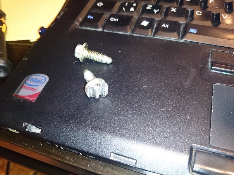

Pe.Tr Odesláno 27. prosinec 2013 Autor Odesláno 27. prosinec 2013 už je venku ale byl to porod.... Citovat
