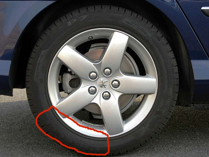

Já mám v techničáku následující rozměry:
205/60 R16 92H
215/55 R17 94W
Když jsem auto kupoval,byly tam 17 94W.
Jinak v servisboxu mám v charakteristice jen 215/55 R17 W.
Podle mně,pokud můžu mít 92H,tak 94 musí bejt v pohodě.
A na auto.cz jsem v testech našel tohle:

Ta fotka je z recenze na 407 z www.auto.cz a je tam 94W.Proto jsem to sem dával,aby bylo vidět,že 94 stačí.
