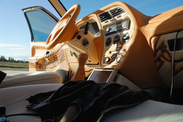

Free-style Odesláno 18. listopad 2009 Odesláno 18. listopad 2009 SWEDA: Luxusni interier na fotece. Ci je to prace? Citovat
Jacobsoon Odesláno 19. listopad 2009 Odesláno 19. listopad 2009 vypada to na profesionalni parci Citovat

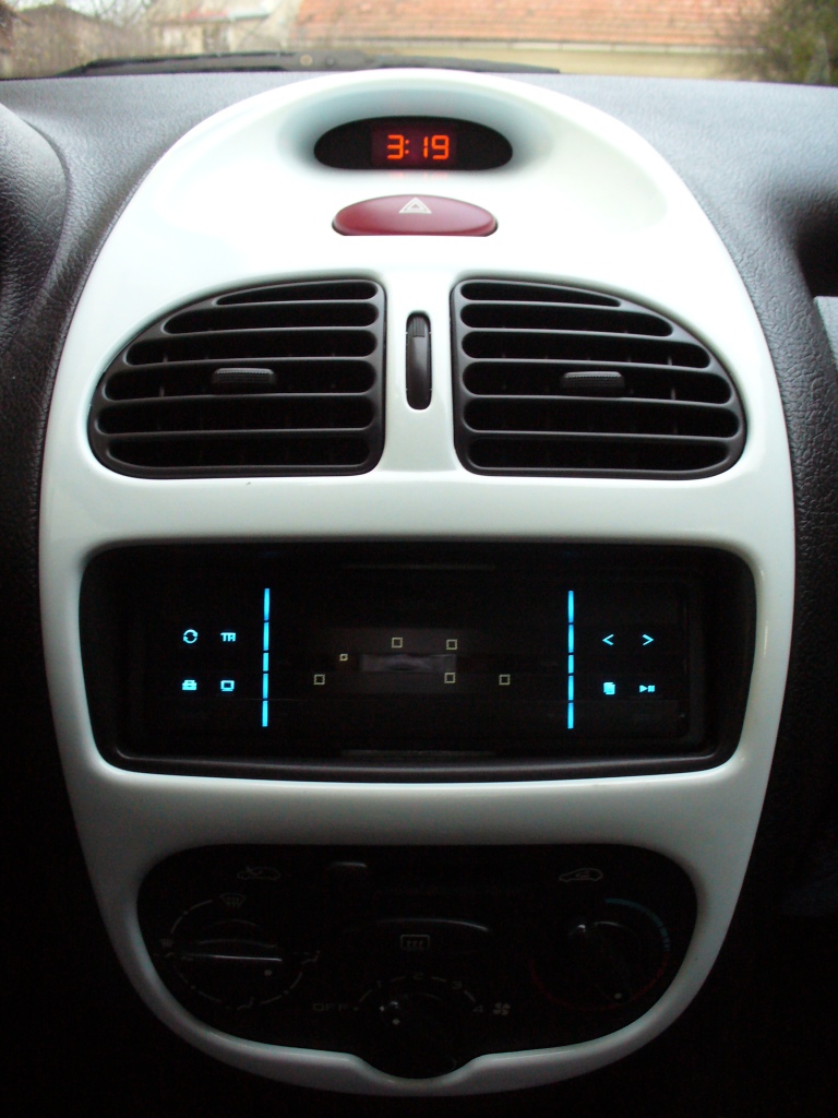

Bronak Odesláno 28. listopad 2009 Autor Odesláno 28. listopad 2009 Tak jsem konečně nalakoval plasty a instaloval do pežútka. Plasty jsou nastříkané na bílo vypadá to pěkně později dám fotky .. Brousilo se to pod vodou , pak plnič, základ na plasty , lak, a končný bezbarvý lak ... Citovat

Bronak Odesláno 29. listopad 2009 Autor Odesláno 29. listopad 2009 Tak středové plasty nalakovány tady je foto . Jenom mi to tam ruší červené hodiny nevíte někdo jak je hodit do modra ? [upravil dne 29/11/09 Bronak] Citovat
swedak Odesláno 30. listopad 2009 Odesláno 30. listopad 2009 Původně zaslal: Free-style SWEDA: Luxusni interier na fotece. Ci je to prace? Všechna nevděčná práce je moje , což je broušení, leptadlo, stříkací kit, plnič, barva, vše v garáži, pak kámoš - airbrush, pak zas v garáži zalakováno čirym lakem . Ps: čalounění je samo profi práce čalouníka, to bych vážně nezvládl . Citovat
