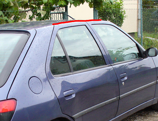

Snazim sa zohnat nejaku zahradku na 306.
poradi mi niekto kde a aku hladat?
vecsina univerzalnych sa uchyti ako je na obrazku, len na 306 pokracuju dvere az hore takze sa to tam neda dostat.
Pripadne da sa vobec dostat na hatchback zahradka?

Nas accent ma dvere ako 306 a nosice sa tam daju dat v pohode, proste sa otvoria dvere, uchiti sa to, a zavru sa dvere. Ten plech je celkom tenky, a dvere sa zavru v pohode....
Navyse to ma vyhodu, ze bez toho aby ti ovorili vsetky 4 dvere ty \"zahradku\" neukradnu ...
Asi to budeš mít jako 406.
Tam se otevřou dveře, \"odhrne\" se ta těsnící guma dveří a za ní jsou dvě černé tečky, přelepené závity.
Pak musíš mít speciální zahrádku která pasuje proti těm dírám a ty pak jen zašroubuješ šroubky do těch dírek po odlepení těch krycích černých teček. Snad si to pochopil. Blbě se to popisuje. :aut Prostě až odchlípneš tu gumu a uvidíš ty tečky tak na to přijdeš. ;)
