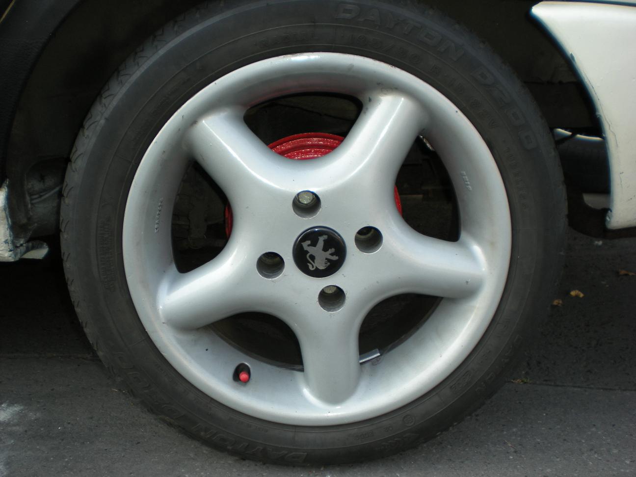

KoudaK Odesláno 28. září 2009 Odesláno 28. září 2009 To některý kola maj ty nálitky větší a tam se právě potřebují delší šrouby.. Hod foto těch krasavců.. Taky mám na 3O9 alu ze 4O5..Tak čao.. Citovat

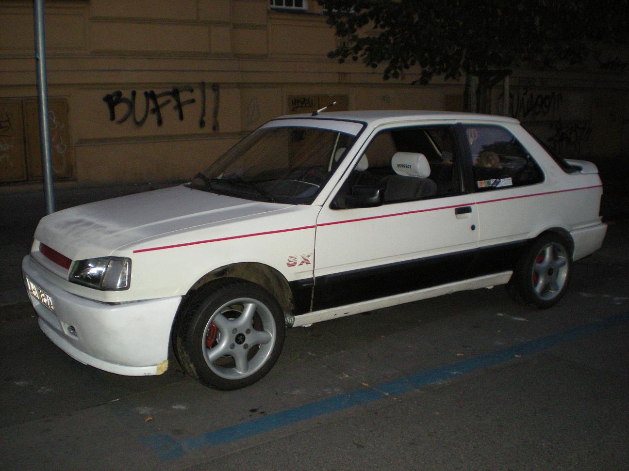

SV 24 Odesláno 28. září 2009 Autor Odesláno 28. září 2009 Jen by to uz fakt chtelo na ten podvozek Citovat
SV 24 Odesláno 28. září 2009 Autor Odesláno 28. září 2009 Akorat pujdou trochu opravit a do bileho laku... Citovat
Vokys Odesláno 3. říjen 2009 Odesláno 3. říjen 2009 hej ty mam tak:D ale neni tam znáček lvíčka ale jen červený kolečko:mrk Citovat
KoudaK Odesláno 5. říjen 2009 Odesláno 5. říjen 2009 Původně zaslal: Vokys hej ty mam tak:D ale neni tam znáček lvíčka ale jen červený kolečko:mrk Ty samolepky s lvíčkama se daj koupit v každých autodoplňcích asi za 114 Kč... Já je tam taky kupoval na kola který na to středovím plastíku měly nápis EXIP.. lvíček je lvíček.. :-) Citovat
