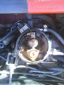

Peta-k Odesláno 31. srpen 2009 Autor Odesláno 31. srpen 2009 tady je to foto takovoudle komoru jsem tam mel a bylo to vše ok az na to ze ji mam rozbitou a škube při rozjezdech [upravil dne 31/8/09 Peta-k] Citovat

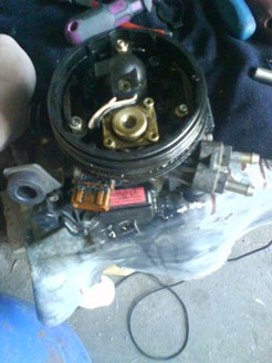

Peta-k Odesláno 31. srpen 2009 Autor Odesláno 31. srpen 2009 a tu kterou jsem koupil vypada takhle! Citovat

luky106rolandgaros Odesláno 2. září 2009 Odesláno 2. září 2009 a hadičky od benálu máš dobře?no seš si jistej že máš stříkačku 92ky se dělaly i z karbcem Solex jinak stříkačka by měla bejt Bosch a od 93 se dělal Magneti Mareli tak ten bosch by ti tam měl sedět ale koukám podle fota tak jsou dost rozdílné skus najít značku té komory co jsi koupil. tu co jsi tam měl tak tu znám.... ale tuhle ne Citovat

Peta-k Odesláno 2. září 2009 Autor Odesláno 2. září 2009 takže na ty co jsem koupil je napsano jenom Bosch potom jinde SW nejaky číslo 980 a ze strany komory je číslo 843119 to je vše co tam je napsano akorat jsem neopisoval krokáč ale to je snad jedno bo nee?? Citovat

Pája Rybišár Odesláno 2. září 2009 Odesláno 2. září 2009 njn to mas z Bosch mono-Motronicu!!!!!a ty v aute mas ještě Bosch mono-Jetronic!to ti nepošlape...... Citovat

Pája Rybišár Odesláno 3. září 2009 Odesláno 3. září 2009 Původně zaslal: Peta-k si deláš prdel že to nepošlape!!!tak proč krokač nastavi otačky relatko cvakne a napusti se do komory benzin ale nestřikne to by nešlo ani to ne? to sice ano,ale vstřikovací elektromagnetický ventil se ti neotevře......třeba to ma jinak zapojené vodiče v tom konektoru na vstřikovací komoře,pač 2 draty jsou na vstřik.ventil a 2 na čidlo teploty nasavaného vzduchu.....další otazkou zůstava,jestli ten vstřikovač umí komunikovat s tou tvoji starší řj.když je to z Mono-motronicu... Citovat
