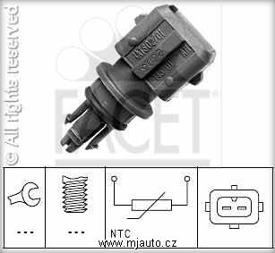

Nazdárek všem,nemáte někdo popis motoru,pomocí kterého bych našel čidlo teploty nasávaného vzduchu?Myslím,že je to u vzduch.filtru se dvěhttp://www.peugeot-club.com/kniha/img/myslim.gifma konektory,ale nejsem si jistý....Díky za případnou reakci.
Mám 306 kombi,1.6 benzín 12/2008
[upravil dne 23/8/2009 Béďa]
U starších modelů je nahoře na vzduch. filtru (směřuje k ř. jednotce), u novějších je zespodu tělesa škrtící klapky (při sundání celého vzduch. f. je vidět těsně před š. klapkou dole).
