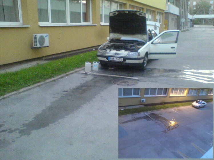

budvar Odesláno 14. srpen 2009 Odesláno 14. srpen 2009 postupoval sem podle návodu, zahřál sem motor na 90 stupňů tím,že sem lehce stál na plynu dokud se nazapli ventilátory, pak sem povolil ten horní odvzdušňovací šroub na termostatu a nechal sem to vysyčet, hodně dlouho šel vzduch, nakonec sem ho vyndal celej a nechal stříkat vodu, otevřel sem víčko a dolíval vodu, nebyl to zrovna ideál nepřerušovanýho proudu, ale po x l vody všude kolem - viz. foto sem naznal že už to lepší nebude a utáhl ventil. Začla mě jít voda z expanzky ven tak sem utáhl víčko... Problém je ale furt ten, že když doliju vodu jak má být, tak mě to přes pružinku na víčku a následně přetlakovým kanálkem začne týct ven, když je teplota cca 85-90 a výš... Takže ve městě kde to někdy lítá a přijedu na místo kde chcu zaparkovat radši chvíli stojím na plynu než se odevře termostat u 90 a padne to na 70. Těsnění pod hlavou i seřízení ventilů mě dělali hned po koupi před rokem, může se zas to těsnení provalit ? Jako zatím to není nijakej velkej problém, ale nejde mě do hlavy proč to tak tlakuje... S vodou sem měl problémy dycky Při jízdě není problém 70-80 80-90 a šup termostat dolů na 80 jak kdy někdy 70, akorát v dobách teplotních špiček mě přes ten přetlakovej ventil uchází asi i za jízdy vodička a občas musím dolit cca já nevím jednou týdně - zkrátka občas... Je ještě další způsob krom těsnění kterej by mě tam hnal vzduch ? P.S. nedávno mě při tlacích právě tekla z chladiče voda, tak sem musel použít utěsňovač... [upravil dne 8/10/09 budvar] Citovat
