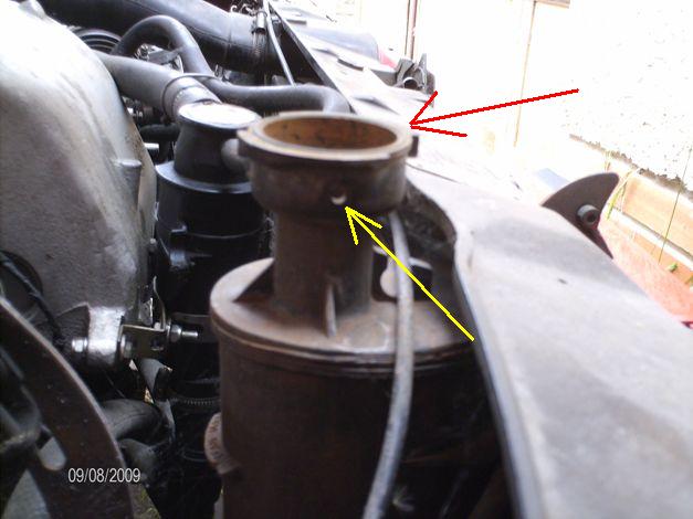

salomen28 Odesláno 9. srpen 2009 Autor Odesláno 9. srpen 2009 Aby som ti ušetril nervy popiš mi to na obrazku.Dvojka tam musí ostať? Keby som len nechal 3 ku tak utesní to a neprepustí?] [upravil dne 9/8/09 salomen28] Citovat
pastorek Odesláno 9. srpen 2009 Odesláno 9. srpen 2009 Práve preto to nepôjde že 3 nemá tesnenie k hrdlu chladiča. Tesní to gumičkou 2. Teoreticky by to šlo. Odvrtať 4 , do diery dať ventil, urobiť tesnenie na 3 a zapchať odpadovú dierku na chladiči. [upravil dne 9/8/09 pastorek] Citovat
pastorek Odesláno 9. srpen 2009 Odesláno 9. srpen 2009 žltým je odpadová dierka a červeným plocha ktorú treba utesniť. [upravil dne 9/8/09 pastorek] Citovat
ozzy56 Odesláno 9. srpen 2009 Odesláno 9. srpen 2009 ano,jestli nemá 3 svoje těsnění,tak to nepůjde...jak se dívám na ty fotky,asi bych to tlakoval jak píše-pastorek-,má to auto a zná ho líp [upravil dne 9/8/09 ozzy1956] Citovat
