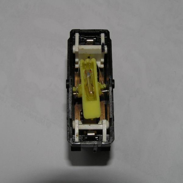

milan78 Odesláno 6. srpen 2009 Odesláno 6. srpen 2009 zdar neviete niekto aka ziarovka /typ vykon/ ide do podsvietenia prepinaca otvarania zadnych okien je to na cabriu v servisboxe je to vedene ako cely vypinac technik v Peugeote zevraj take este nemali , vdaka za radu [upravil dne 6.8.2009 milan78] Citovat
Guest servisman Odesláno 6. srpen 2009 Odesláno 6. srpen 2009 podle mne obyč skleněnka 12V 1,2 W Citovat

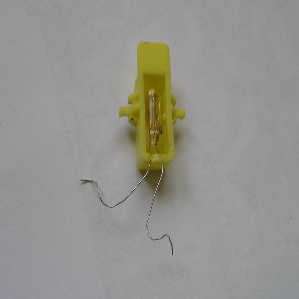

milan78 Odesláno 6. srpen 2009 Autor Odesláno 6. srpen 2009 hm len tato ma dlhsie draty na kontakt.... Citovat
Guest servisman Odesláno 6. srpen 2009 Odesláno 6. srpen 2009 tak si zajdi do elektra a koupíš žárovky do rádia mají delší fousy-přívody třeba tato já měnil v autorádiu tak mi poradili http://www.pselektronic.cz/s352-zarovicky-bezpaticove-s-dratovymi-vyvody.html [upravil dne 6/8/09 honza406] Citovat

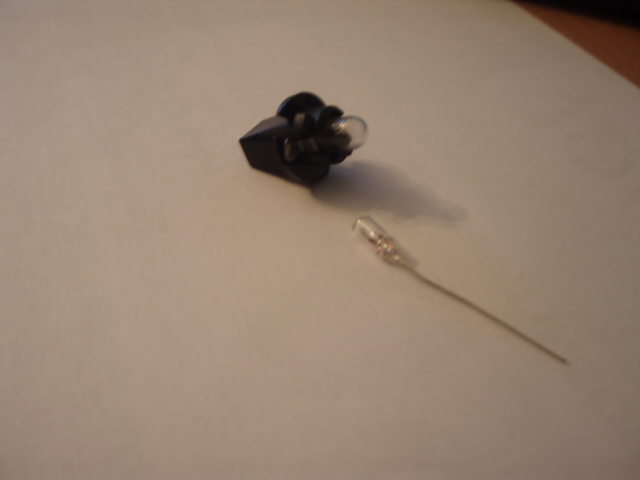

Kop Odesláno 13. srpen 2009 Odesláno 13. srpen 2009 tak tuto žárovku jsem měnil, je to speciální krátký bazmek. Normální žárovka do přístrojovky se tam nevejde, a tak jesem ji koupil přímo v Peugeot servisu.Upozorňuji tě, že je tam pěkně drahá (asi 50Kč). Citovat
Guest servisman Odesláno 13. srpen 2009 Odesláno 13. srpen 2009 žárovka do autorádia je taky menší než klasika mini 1,2W ,měnilů jsem kdysy v autorádiu ,takže by šla použít i tam kde ji máš ty.Já se k tomu nedostal zatím taky mne nesvítí ovládání zrcátek,ale časem se k tomu dostanu zde je vidět na foto že je ta žárovka poloviční oproti 1,2W a cenově okolo 5kč snad i míň [upravil dne 13/8/09 honza406] Citovat
