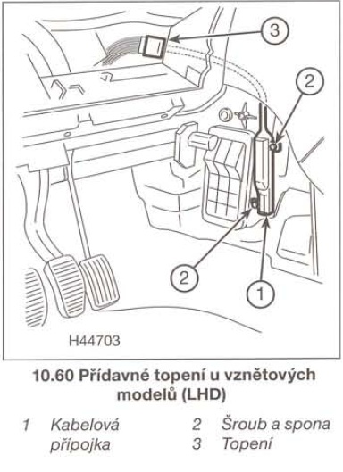

přesně tak, v příručce je jen popis,že to tam je a jak to vymontovat a zamontovat. Proč to tam je, kdy se pouští a pod, tam nic není. Bude to mít asi i slušný odběr proudu určitě. Jen jestě jedna věc. Ohřívá to vzduch nebo vodu?

neda mi to jedu na dilnu a kouknu se jak to tam vypada pod ti tepecem vecer dam vedet co jsem objevil a pripadne hodim foto
ok,spoléhám na tebe;)

tak sem tu a zde jsou fotky toho topeni cervene - topeni , zelene - konektor , modre - kostra je k tomu nadhernej pristup kez by to bylo tak se vsim:D kdyz je k tomu tak peknej pristup dam tam zejtra na jednotlivy zily toho svazku leddiody s odporem abych videl kdy to zacne topit pak dam vedet :papa
