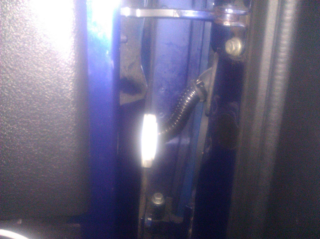

Guest J0hny306 Odesláno 14. červenec 2014 Odesláno 14. červenec 2014 ahojky, tak dnes jsem také dodělal výše zmíněnou opravu po šesti letech sem zjistil že pri otevřených dveřích a rozsvícených světlech vydává palubka nepříjemnej zvuk upozornění ale k tématu, kdyby někdo nemohl sehnat tu origo peugeot průchodku, já to udělal viz foto, použil jsem klasickou kabelovou průchodku \"PG 29\" ODKAZ, je otočená tou převlečnou maticí s gumou do dveří, nebraní pohybu okna, před vodou těsní bezvadně(tady doplním - málem jsem si zlámal prsty když sem ji ve dveřích utahoval ale jde to) ale hlavně je naprosto přesná do te díry ve dveřích no a kabely jsou nacpané v káblšutzu (husím krku) vnitřní průměr 14mm (doporučuju 15, do 14 se to špatně cpe, je to dost natěsno, při 16ti kabelech 1qmm), tento je z gumy a je strčenej do čtvercové průchodky, staženej zdrhovačkou každopádně ještě se zeptám, zbyli mi 2 kabely v levých dvěřích a 5 v pravých, čísla kabelů jsou: vlevo : 841,842 a vpravo: 843,844 a 6232,6222, 6252 , počítám že ty 84x kabely jsou repro do dvěří, ty jsem tahal nové, nicméně neví někdo co ten zbytek ? dveře fungují 100%, jedině, že by to mělo ještě např. vyhřívání zrcátek, to už jsem se teď nestihl podívat, díky za odpověď Citovat
Guest servisman Odesláno 14. červenec 2014 Odesláno 14. červenec 2014 841 842 je levý přední reproduktor , 843 844 levý zadní reproduktor ty další tř 6222 6232 6252 se bude týkat asi zámku dveří spínače [upravil dne 14/7/14 21:49 od servisman] Citovat
Guest J0hny306 Odesláno 14. červenec 2014 Odesláno 14. červenec 2014 to je hodně zajímavé, že do pravých předních dveří vede levý zadní repro no ty 84x neřeším jsou všude nové, a teď mě napadlo, že ty 6xxx vpravo budou na ovladání centrálu klíčkem v pravých dveřích (asi je tam taky 5pin motorek k ovládaní celého auta), jelikož dálka funguje a klíček sem nezkusil Edit: áá díky nademnou [upravil dne 14/7/14 21:52 od J0hny306] Citovat
