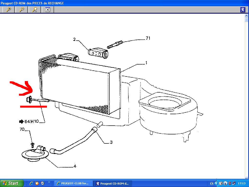

Zdravím páni,mám na svojej 2,1 td problém s klímou,a síce taký,že po zapnutí chladí,a chladí až dojde asi po hodine k úplnému zamrznutiu výparníka,čo sa prejaví tým , že do kabíny neprúdi žiaden vzduch.Po manuálnom vypnutí cca za 5 min je všetko o.k.,vytečie pod auto asi liter vody,a znova sa to opakuje.Mala by sa tá klíma sama vypínať,resp.čo dáva impulz na vypnutie a opat zapnutie ? Dík za kazdý názor .
Dole pod palubkou u radiátoru topení a výparníku je čidlo teploty, které má dávat signál řídící jednotce a ta vypínat kompresor, podle toho co píšeš ti kompresor běží pořád a nevypíná. Mám za to, že snímač je na levý straně za bokem tunelu, jakoby vedle pedálu plynu.
