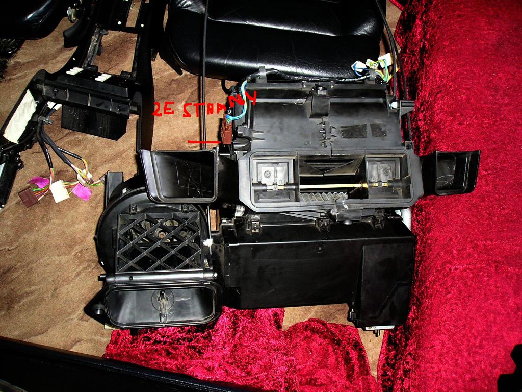

Ahoj lidi, ziju a Mi16 take. Od posledniho postu jsem dodal jeste remenici a nejaky gufera...tesneni pod sanim (vyresilo kolisajici otacky) takze Mi16 po dvou mesicich a 40 000 jezdi jak ma. Ted uz zbyva jen vyresit topeni. Proto se obracim na vas - muj dvorni mechanik mi rekl ze problem je v ridici jednotce klimatizace...proste ridici jednotka si mysli ze topi..a pritom netopi...vi nekdo poradit kde to sehnat?
Novy to stoji 4000 a to se mi nechce davat, pokud bude moznost sehnat funkcni starsi. ;) Diky za tipy. Jinak dekuji moc za podporu pri reseni problemu s prevodovkou. Prevody behaji jak maji...proste parada. Co se tyce srazu tak uz nebrani nic v tom neco provest. Jen se domluvit na nejakej termin. Nejlepe vikend.;)

A jsi si jist že maš klimatizaci???:D U Mi 16 se montovala ventilační soustava s elektronicky regulovatelnou teplotou vystupního vzduchu,,,,a je naprosto jedno jestli mas klimu nebo ne(často si lidi u Mi 16 myslej že maji klimu,ale klima znamena mít TLAČÍTO A/C a plno dalších komponent):D
U tebe bych spíše viděl problém u elektrického servo-motorku co ovládá klapku pruchodu vzduchu přes tepelný výměník.casto se to kazí...nový motorek od Valea stojí cca 1600kč...Nebo další možností by byl poškozený potencionmetr v panelu regulace topeni....;)pochybuju že maš v haji jednotku...:mrk
Jukni pod palubku na ventilační soustavu v místě pod spolujezdcem...je tam ten motorek,chycenej dvema křízovymi šroubky a vede do něho třívodičový konektor...ten konektor napoj na multimetr a otačej si knoflikem teploty...měl by jsi změřit napetí....;)

Pájo děkuji moc. No ja tomu říkám klimatizace, ale taky vím že to prostě A/C není. Mě právě mechanik říkal, že mu diagnostika vyjela poruchu na ty jednotce. Ale díky moc za typ, omrknu to.;)

cooožeeel,měl napojenou diagnostiku na topení na 405tce???:D:D:D:D:D:D:D:Dno to si děláš prdel.:D:D......tam je sice řídící přistor,ale na milion %nema žadnou paměť závad a ani tam není žadny port či žadna datova sběrnice jak s řj komunikovat......to nejsou nový autaky kde jsou řj propojený pomocí Can Bus a je možno snimi komunikovat pomoci jedne zasuvky...;)
PS:Dneska mě nic vtipnějšího jěště nerozesmalo....:DTo bych si chtěl stim mechošem popovidat,,,pač z toho co jsi napsal usuzuji,že tomu ten pan rozumí jako koza petrželi....nebo tě chce pěkně natahnout!!:ticho
