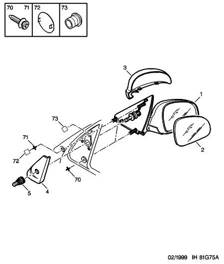

čakom Odesláno 19. červen 2009 Odesláno 19. červen 2009 když oddělaš ten kryt tak ti to nepomůže. protože pokud tam je příprava tak ta je schovaná ve dveřích pod zrcátkem z vnější strany. ovladani zrcátka pujde ven společne se zrcátkem. Citovat
vojti26 Odesláno 19. červen 2009 Autor Odesláno 19. červen 2009 Aha....a tady chcije a chcije...takze se nemuzu jit mrknout ani do auta...takze nekde zvenci na zrcatku budou tri srouby ktery vyndam a pujde dolu zrcatko a tam nekde najdu kdyztak svorkovnici chapu to spravne?ciste nahodou, nemate nekdo to cidlo naprodej? Citovat
čakom Odesláno 19. červen 2009 Odesláno 19. červen 2009 sundáš 5 a 4 pod 4 je jeden šroub druhej je pod kulatou záslepkou v tapecu a třetí je v rámu dveří pod kulatou černou samolepkou. pak odděláš zrcátko a pokud tam budeš mít přípravu tak tam bude bílej 14 pinovej konektor. [upravil dne 19.6.2009 čakom] Citovat
