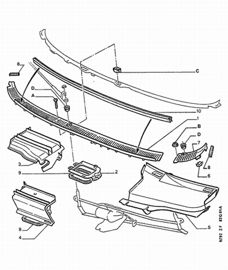

Parkerhale Odesláno 1. červen 2009 Autor Odesláno 1. červen 2009 Ten kryt tam je,ale připadá mi že tím že tam není pylový filtr,tak ten kryt nesedí pořádně na kastli. Citovat
pastorek Odesláno 2. červen 2009 Odesláno 2. červen 2009 Má tam byť tesnenie. 8204 69 - 2,62€ Na obrázku je to pozícia 9. [upravil dne 2/6/09 pastorek] Citovat
Parkerhale Odesláno 4. červen 2009 Autor Odesláno 4. červen 2009 Díky.Já tam mám jen díl 4 a 2(asi slepený,protože je to jeden kus) a samozřejmě bez těsnění. Citovat
