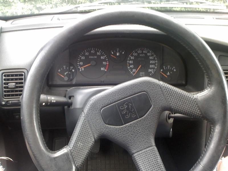

6BONGO6 Odesláno 28. květen 2009 Odesláno 28. květen 2009 prosim co je to za budik ten vlavo dole neviem co ukazuje a nikto mi nevie poradit preto sa pytam skusenejsich dakujem Citovat
Maverick Odesláno 28. květen 2009 Odesláno 28. květen 2009 Ukazuje hladinu oleje v motoru. Ukazuje pouze před startem v předstarovní poloze klíčku. Jen na něj není vždy spolehnutí. Nejlepší je stejně kontrolovat olej měrkou. [upravil dne 28/5/09 Mef] Citovat
6BONGO6 Odesláno 28. květen 2009 Autor Odesláno 28. květen 2009 dakujem ti pekne si mi pomohol bo sa mi zdalo ze to je baterka ako mi hovorili ale teraz som mudrejsi:super Citovat
pastorek Odesláno 28. květen 2009 Odesláno 28. květen 2009 Neviem či pri všetkých verziách ale pri niektorých po naštartovaní prepne na funkciu teploty oleja. Citovat
Maverick Odesláno 29. květen 2009 Odesláno 29. květen 2009 pastorek: Tenhle to neumí. Přepínají se jen Mi16 a T16, navíc ten budík vypadá potom malinko jinak. [upravil dne 29/5/09 Mef] Citovat
