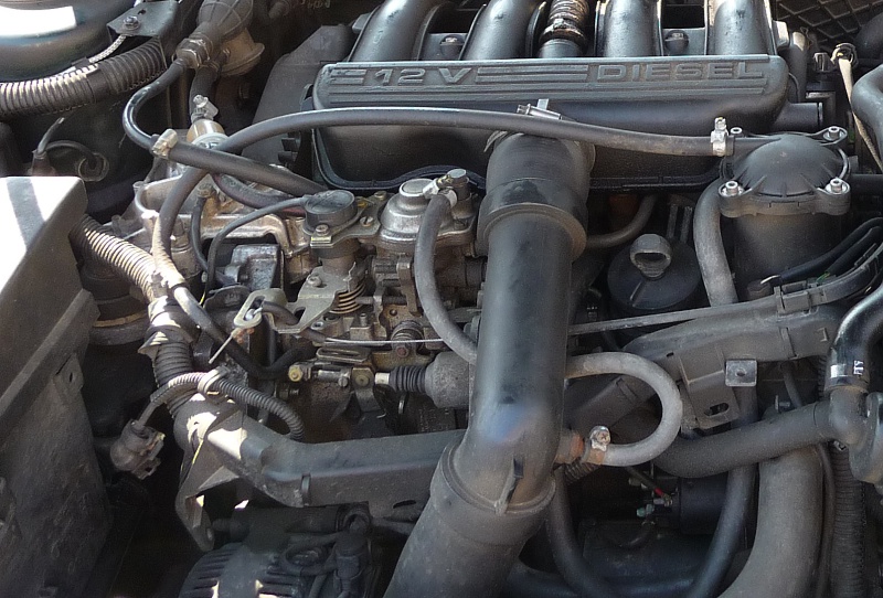

Burisek Odesláno 22. duben 2009 Odesláno 22. duben 2009 to ozzy1956: jj taky si to myslím.... jinak takhle to vypadá...... [upravil dne 22/4/09 Burisek] Citovat
ondra123 Odesláno 22. duben 2009 Autor Odesláno 22. duben 2009 no na pohled to vypadá hodně podobně.. -ptal se mě kámoš nějak se mu rozbilo.. tak zkouší levnější možnosti.. Citovat

Burisek Odesláno 23. duben 2009 Odesláno 23. duben 2009 Původně zaslal: ondra123 no na pohled to vypadá hodně podobně.. -ptal se mě kámoš nějak se mu rozbilo.. tak zkouší levnější možnosti.. pohled dost klame..... jestli tam má Lucas Epic ketrej je v háji,mé doporučení je takové,sežeň si mechanickýho Bosche z 2.1 TD ale z Xantie nebo XM a máš po problému.Dostupný servis,levný a hlavně ti to čerpadlo v případě poruchy opravý každý Diesel servis nebo servis Bosch !! Můžu jen doporučit.... ovšem otázka druhá je ta,že pokud tam má PP tak ten nebude fungovat,nebude fungovat immo a bude mu svítit kontrolka diag. Citovat
