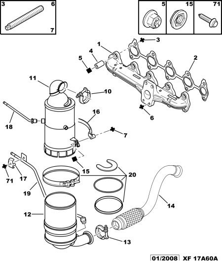

Radim Miki Odesláno 8. duben 2009 Odesláno 8. duben 2009 Ahojte vsichni potreboval bych poradit.FAP ma udajne 3cidla 1je primo na nem to vim ale kde sou ty zbyle dve?? Muze nekdo poradit kde sou popripade dat foto??Nechtel sem otravovat a chtel si to zistit na serviceboxu ale nechce me to tam pustit pise to (Přístup na tento server je určen výhradně odborníkům z oblasti automobilového průmyslu)a nova registrace zas neco o DIC EU tak tomu nerozumim protoze mi to predtim fachalo..Diky vsem za rady Citovat
ladas307 Odesláno 8. duben 2009 Autor Odesláno 8. duben 2009 To přihlášení maká, jinak by tam mělo být čidlo tlaku je plastové ale nevím to jistě zítra se kouknu do motoru jak to tam je + je tam lamda sonda přímo z boku fapu Citovat
ladas307 Odesláno 8. duben 2009 Autor Odesláno 8. duben 2009 Já mám 1,6 hdi 80Kw s Fapem, to čidlo mám na hoře po levé starně, je to taková černá plastová krbička a vedou z ní 2 hadičky. Jiné čidlo kromě té lamdy tam není, fap už jsme měl rozebraný. Fotku tam dám zítra až to vyfotím jak to vypadá. Citovat
Radim Miki Odesláno 8. duben 2009 Odesláno 8. duben 2009 Fap sem mel taky rozebrany a i sem ho cistil.Spis si myslim ze me zlobi to tlakove cidlo tak ho chci omrknout a popripade i vycistit a skontrolovat hadice jestli nejsou popraskane nebo tak neco.. Citovat
