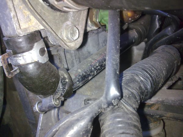

wooody Odesláno 21. duben 2009 Autor Odesláno 21. duben 2009 jupi tak zavada byla nalezena a vyresena......video zde Citovat
Joe1 Odesláno 21. duben 2009 Odesláno 21. duben 2009 Původně zaslal: wooody jupi tak zavada byla nalezena a vyresena......video zde Mám taký dojem ,že je to hadica od termostatu do kúrenia ,a tá je spolu zalisovaná v takej plastovej koncovke ? Mne pustila minulý rok a v servise pýtali za novú cca 3000SK , tak som to dočasne poriešil improvizáciou nejakej hadice takého istého piemeru a kovovej trubky ako spojky. [upravil dne 21.4.2009 Joe1] Citovat
wooody Odesláno 21. duben 2009 Autor Odesláno 21. duben 2009 Původně zaslal: Joe1 Původně zaslal: wooody jupi tak zavada byla nalezena a vyresena......video zde Mám taký dojem ,že je to hadica od termostatu do kúrenia ,a tá je spolu zalisovaná v takej plastovej koncovke ? Mne pustila minulý rok a v servise pýtali za novú cca 3000SK , tak som to dočasne poriešil improvizáciou nejakej hadice takého istého piemeru a kovovej trubky ako spojky. ja ji vytah, uriz za dirou a dal z5 ale nevyslo to byla moc zlomena tak sem ji zase vytah celou, vycvakal z tech sponek a natah dole pod pakou na spojku a padla tam uplne kras ne a je to vsetko ok Citovat
Joe1 Odesláno 21. duben 2009 Odesláno 21. duben 2009 Ja som tú kovovú rúrku použil z vodovodnej batérie tú fajku ,hadica ju prakticky len drží a tesní Citovat
