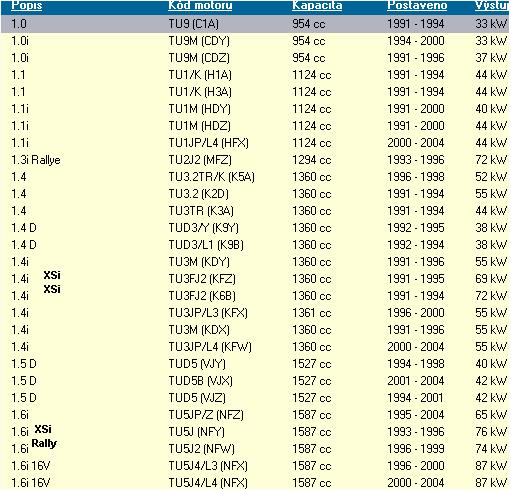

sht Odesláno 21. březen 2009 Odesláno 21. březen 2009 Zdar máte někdo skušenosti stímto motorem? Citovat
Michal106 Odesláno 21. březen 2009 Odesláno 21. březen 2009 Původně zaslal: sht Zdar máte někdo skušenosti stímto motorem? To se i dělalo?? Tuším, že 1.4 měla 69kW a 1.3 72kW, ale možná se pletu. Citovat
jan07 Odesláno 21. březen 2009 Odesláno 21. březen 2009 1.4xsi je i 72kw,resilo se to i zde [upravil dne 21/3/09 jan07] Citovat
sht Odesláno 21. březen 2009 Autor Odesláno 21. březen 2009 buhužel tam není to co potřebuji je tam sice 1.3 ale já mám 1.4 a ne 69 ale 72kW Citovat
Michal106 Odesláno 21. březen 2009 Odesláno 21. březen 2009 Původně zaslal: sht buhužel tam není to co potřebuji je tam sice 1.3 ale já mám 1.4 a ne 69 ale 72kW To máš napsané v TP 72kW?? A co potřebuješ vědět ohledně toho motoru? Citovat
sht Odesláno 22. březen 2009 Autor Odesláno 22. březen 2009 No konkrétně potřebuju někoho kdo to má protože to nemá lambdu, a v techničáku sice píšou blbosti ale pokud od toho mám originál knížku tak ne, motor K6B(TU3J2/K) Citovat

kattas Odesláno 23. říjen 2010 Odesláno 23. říjen 2010 Dovolil bych si navazat na toto tema...Zajimalo by me, co mam ja...Na motoru a v TP mam napsane K6B, ale ve VINku mam KFZ, pak mam v TP napsane, ze je to s rizenym katem (KFZ), ale ja tam mam vyfuk bez katu...lamda sondu tam mam, dale mam napsane v TP vykon 69kW, coz odpovida zase KFZ.......jsem z toho uplne zmaten :-( Citovat
Jeny Odesláno 23. říjen 2010 Odesláno 23. říjen 2010 kattas: jakej máš kód na motoru? Ale že to nemá lambdu, to bych se přikláněl spíš ke K6B Citovat
kattas Odesláno 23. říjen 2010 Odesláno 23. říjen 2010 no lambdu to prave ma, jak sem psal...na motoru i v TP v kolonce typ motoru je K6B...ale ve VINku je zas KFZ... Citovat
Jeny Odesláno 23. říjen 2010 Odesláno 23. říjen 2010 koukam, že jsem byl ráno celkem zmatenej:D Máš tam tedy asi ten K6B jestli to máš vyražený na bloku (v papírech jsou u tutich starých aut často zmatky) každopádně se připrav jak si tě vychutnají na technickej, když nesedí kód na bloku s kódem ve vinku Citovat
kattas Odesláno 24. říjen 2010 Odesláno 24. říjen 2010 tos jako cekam peklo na technicke...aj s tim, ze tam mam napsane s rizenym katem, ale kat tam nemam...akorat by me zajimalo, proc tam mam teda tu lambdu...?kdyz mam ten K6B...a to mam teda pak jako 72kW, misto 69kW, ktere sou v TP? Citovat
Jeny Odesláno 24. říjen 2010 Odesláno 24. říjen 2010 hele tak jsem zběžně hledal a vypadá to, že jedinej rozdíl mezi KFZ a K6B bude ten katalyzátor. I na 106 owners píšou o 1.4 xsi non-cat verzích, což tedy bude K6B Citovat
kattas Odesláno 24. říjen 2010 Odesláno 24. říjen 2010 a ta lambda?prave ze ju tam SHT nema, jak psal, tak jaktoze ji tam ja mam?by mel met stejny motor stejne RJ, tzn stejne snimace atd., ne? Citovat
