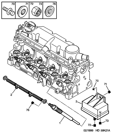

reset_all Odesláno 17. únor 2009 Odesláno 17. únor 2009 Poradte mi, prosim, kde najdem zhavice. Chcel by som ich preskusat, len sa mi ich nepodarilo najst a nechcem zbytocne saskovat. Citovat
pastorek Odesláno 17. únor 2009 Odesláno 17. únor 2009 Tu je nakreslené kde sú. [upravil dne 17/2/09 pastorek] Citovat
reset_all Odesláno 18. únor 2009 Autor Odesláno 18. únor 2009 Tak som ich vdaka vam nasiel. Este by ma zaujimalo, ci mi viete poradit aj nejake spolahlive znacky, ktore mate odskusane a ste spokojny s nimi. Citovat
