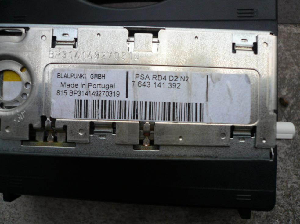

pyrone Odesláno 16. květen 2011 Odesláno 16. květen 2011 marcel00: koncovku som pod tapacirungom nikde nenasiel, ked pozriem na radio viem urcit ci sa tam bude dat domontovat BT? alebo je nejako dane ze kazda RD4 je BT ready?? ci mam pozriet na radio a najdem tam nieco \"rozumne\" napr. KML alebo nejaky podobny poked o tom ze radio ma zmysel tam nechat alebo ho vymenit??? [upravil dne 16/5/11 09:11 pyrone] Citovat

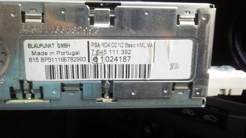

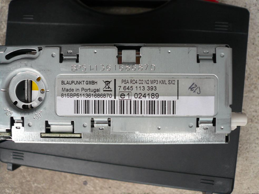

HonzaZ Odesláno 16. květen 2011 Odesláno 16. květen 2011 Na štítku rádia bývá mimo jiné KML. Máš na rádiu tlačítko TEL? Podle roku výroby nebo spíš uvedení do provozu by ti BT mělo jít. Citovat
pyrone Odesláno 16. květen 2011 Odesláno 16. květen 2011 jojo mam tlacitko TEl, dnes vyberiem radio a zistim co je na stitku, inak da sa to zistit podla VIN? (VF36DRHRH21439385) Citovat

Alpa Odesláno 3. únor 2012 Odesláno 3. únor 2012 no ale vice si myslim ze tam mikrofon je kontroloval sem iradio a je tam KMLtak si myslim ze tam je Citovat
HonzaZ Odesláno 3. únor 2012 Odesláno 3. únor 2012 Že tam je KML znamená že rádio umí spolupracovat s BT HF jednotkou. Ta jednotka se dodávala jako příslušenství na zvláštní přání a nebyla nijak levná. Sám jsem si origo BT dodělával, tak vím o čem mluvím. Musel jsem tam dát ŘJ BT, držák ŘJ, mikrofon. A samozřejmě dodělat kabeláž. Pak aktivovat na dia. [upravil dne 3/2/12 20:22 od HonzaZ] Citovat
