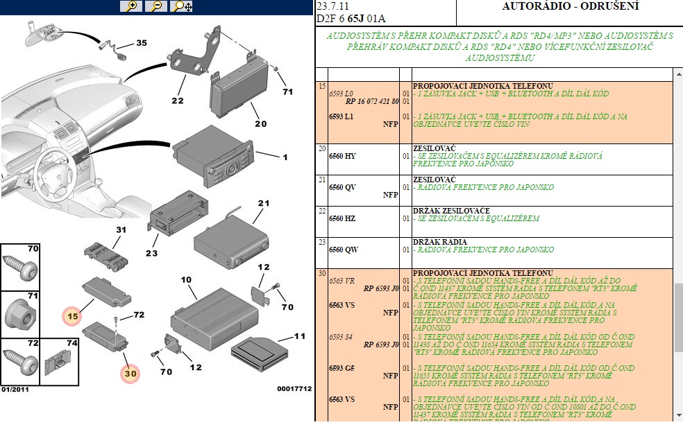

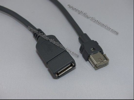

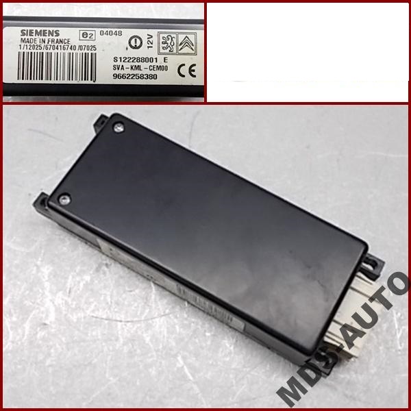

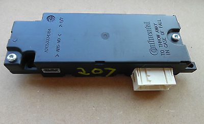

vita12 Odesláno 26. listopad 2016 Odesláno 26. listopad 2016 (upraveno) Ahoj všem, chci si do 407 pořídit OEM bluetooth modul (kabel tam je předpřipraven a rádio RD4 s displayem to podporují (zkusil jsem BT diagnostikou povolit a na display se mi přidala ikona telefonu)). Podle Service Boxu a i při hledání (i v tomto vlákně se to zmiňuje) existují asi na výběr dvě varianty modulů (Siemens (30) a Continental (15)), je jedno který vyberu nebo jsou tam rozdíly? (ten Siemens má konektor na kratší straně a Continental má konektor na delší straně (viz. obrázky)) Kromě toho jsem si všiml, že Continetal má ještě jeden konektor, který mi připomíná konektor na kabel USB (zase v příloze). Víte někdo jak to je, případně jak to funguje? Upraveno 26. listopad 2016 uživatelem vita12 Citovat
