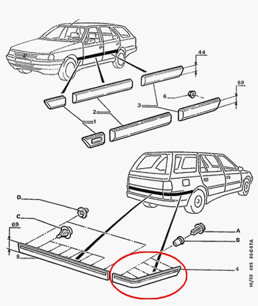

Konečně již dávám do kupy auto,motor už jede,snad jsem to ale nezkonil tím,že jsem vyměnil celé těleso filtru s pumpičkou ,zatím chrochtá ale dobře.Po tom co mmně zzadu naťukl ukrajinec potřebuji vyměnit ten kousek plastu mezi koncovými lampami a nárazníkem-je z půlky rozbitý.Jak sudat otěrovou lištu aby šla pak dát z5?Je jen nacvaknutá nebo ji drží šrouby?jedná se jen o ten kousek od kola ke kufru.
Jestli je to ta zakroužkovaná, tak by měla být jen na těch \"čuplech\", ale jak konkrétně, to už ti nepovim.
Ale kdyby se ti povedlo něco poničit, tak tady máš ještě objednací čísla a ceny:
lišta- 0000854779 (L); 1393,- Kč a 0000854780 (P); 1421,- Kč
spona A- 00006997S9; 14,- Kč
spona B- 0000698306; 11 Kč
Díkes-asi to bude teda chtít trošku násilí.Dle toho dílu co mám (koupil z aukra) to tak vypadá,a zde jsi mi to potvrdil.
