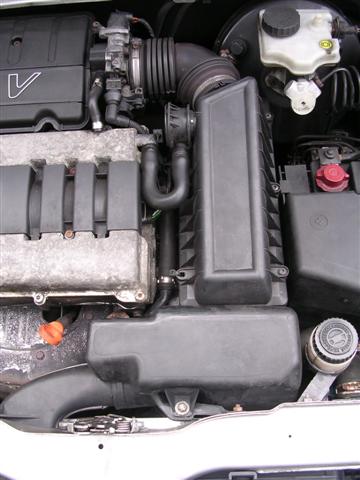

jan07 Odesláno 31. prosinec 2008 Autor Odesláno 31. prosinec 2008 tak jsem si to procetl a velice nic me nenapadlo.To viko ventilu i s temi kanalky jsme cistili jako prvni a nepomohlo to. Jestli se ten olej netlaci z vany nahoru bokem motoru,tou hadickou ktera vede z vika ventilu dole do vany vedle bloku motoru.A prave nad ni,na viku je ta dalsi dira-ten vydech.Tudiz ho to treba vytlaci z vany nahoru do vika a tam pak vyleti ven vydechem?Ale jak to zistit? A jeste neco.Vy,kteri mate udelane sportovni sani,mate vseci napojeny ten vydech do sani?Nemyslim ten na vrchu vika,ten jde myslim do skrtici klapky,ale ten z boku vika.Prave nevim jak je udelane origos sani,jak je to pozapojovane.Jestli tam pak nevznika blby tlak?Ale to je asi blbost,nekdo ten vydech mel myslim tady napojeny bokem a nedelalo mu to asi nic. Citovat
kujon106 Odesláno 31. prosinec 2008 Odesláno 31. prosinec 2008 Origo je to takhle (snad tam bude něco vidět, lepší nemam: Citovat
kujon106 Odesláno 31. prosinec 2008 Odesláno 31. prosinec 2008 Čiliž jestli ti to tak cáká, tak jedině tou ďourkou vpravo na tom hornim díle, nikudy jinudy to nende.. Citovat
