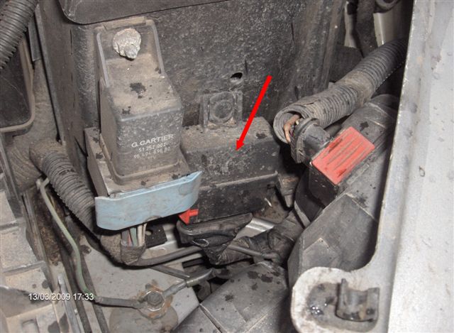

Kolegové!Mám konektory Can Can,tudíž je nutná již zmiňovaná krabička(jakási řídící jednotka).Kam přijde připojit,kde je k ní nějaký protikus....Děkuji!!!
Mě ji namontovali za LP světlo a trochu překáží při výměně potkávací H7. Protikus tam podle mne žádný nebyl, kabely připojili nevím kam, někam pod světlo.
[upravil dne 13.3.09 Velickin]
