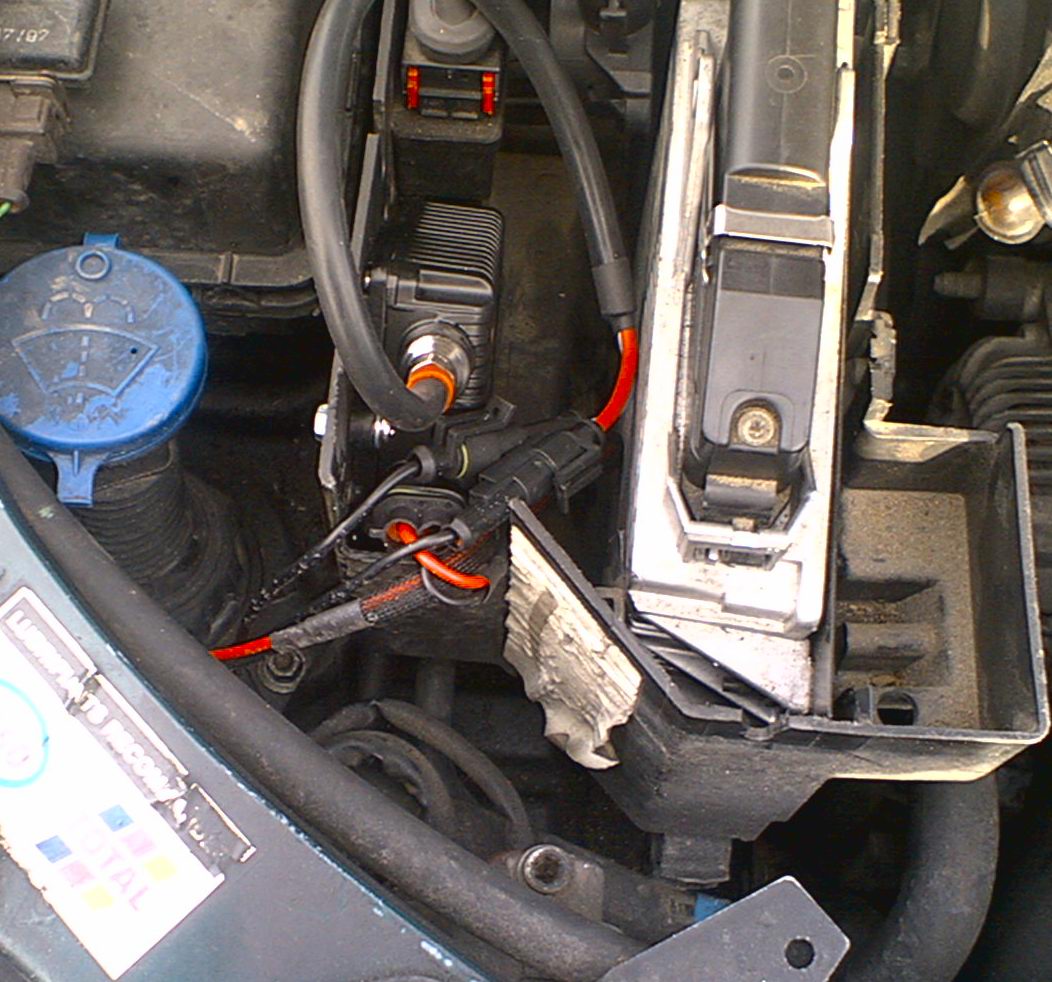

Burisek Odesláno 17. prosinec 2008 Odesláno 17. prosinec 2008 Původně zaslal: Edison Původně zaslal: Fakir Původně zaslal: Edison Je to vlastně jednoduchý... Odmontovat světlomet, sundat přední sklo, vyndat stínítko žárovky v klopenym světle, namontovat čočku, namonovat přední sklo, namontovat světlomet do auta, zapojit, seřídit. :-) Všechno jsem zatím našel na netu a jeden světlomet mám v autě rozebranej na pokusy, abych zjistil, jestli a jak to půjde. :-) Jinak mám ještě objednaný HB4/3000K do mlhovek. Halogen v mlhách ři xenonech v hlavních je dost k ničemu. Na zas tak jednoduchý to není. Potřebuješ celý projektor, tzn. čočku i s parabolkou a clonou, takže nejspíš budeš muset řezat do původního reflektoru, aby se ti to tam podařilo dostat. Tavné lepidlo pak při takové operaci teče proudem. Promiň, ale když chceš k něčemu něco napsat, tak se aspoň koukni k čemu to píšeš. ;-) K tomu, na co čekám nepotřebuju nic řezat, čočka je samozřejmě i s parabolou a clonkou a to v jednom kompaktním provedení s montáží do díry po původní žárovce. Tato konverze je opět vratná (i když ne tak jednoduše, jako v případě pouhé výměny žárovky za výbojku. Dyžtak tady ještě jeden link: http://img00.madeinchina.com/sellingLeads/973/153/9973153.bak.jpg . Tak tohle mně taky zajímá,taky bych rád do světel ( potkávaček ) dal čočku,ale jak jí tam připevnit ?? Až to budeš mít dej vědět,mám old model a nevím jak by to tam šlo,díky za info , jo a dá se tahlečočka někde koupit ?? když tu je obrázek..... ,díkes za info Citovat
Burisek Odesláno 17. prosinec 2008 Odesláno 17. prosinec 2008 no a umístění.... balast 01 je přimontovanej z boku k plastové bedýnce na baterku..... [upravil dne 17/12/08 Burisek] Citovat

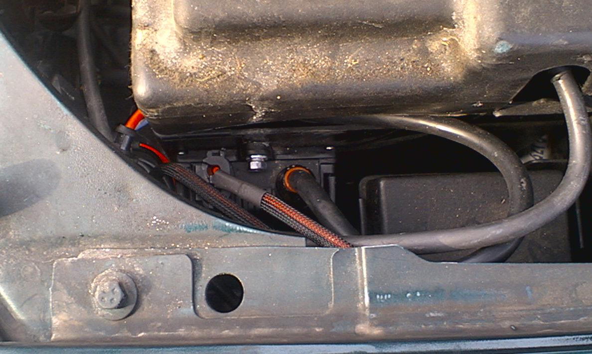

Burisek Odesláno 17. prosinec 2008 Odesláno 17. prosinec 2008 a balast 02 je strčenej v plastový přihrádce pro pc [upravil dne 17/12/08 Burisek] Citovat
Burisek Odesláno 17. prosinec 2008 Odesláno 17. prosinec 2008 takže je vše tak nějak schováno,a na technické nebyl problém,ani se světlama ( nastavení,seřízení ) akorát mi trošku výše svítila mlhovka na jedné straně,protože jsem měnil žárovku páč praskla jinak pohoda jazz Citovat
