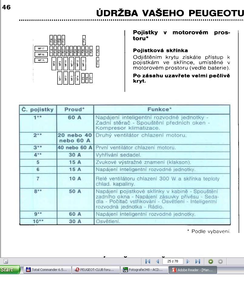

Burisek Odesláno 24. leden 2009 Odesláno 24. leden 2009 takže zatím jsem nic nezjistil,ještě nebyl čas to proměřit,ale napadlo mě projet si návod na 406 co jsem si postahoval z netu,a na obr.č. 1 se píše že vyhřívání sedaček má na starosti pojistka v motoru č. 4 a měla by to být 30tka...... [upravil dne 24/1/09 Burisek] [upravil dne 24/1/09 Burisek] Citovat

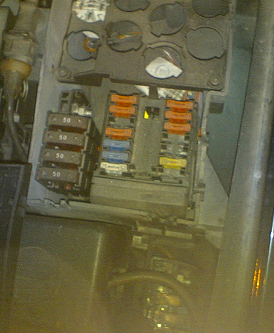

Burisek Odesláno 24. leden 2009 Odesláno 24. leden 2009 a tady je moje pojistková skříňka v autě..... takže pojistka třicítka nikde,mám tam je dvacítku,tak nevím jestli jí mám zaměnit za tu větší a silnější...... tak poradí někdo vyměnit či ne,a nebo jaké máte pojistky vy,v autech ?? A popřípadně by se šikli i fotky pokud to má někdo origo a nedodělával to,jako my.... [upravil dne 24/1/09 Burisek] Citovat
Burisek Odesláno 25. leden 2009 Odesláno 25. leden 2009 Původně zaslal: HonzaZ jj o tom samozřejmně vím,ale já ty sedačky nemám origo,koupil jsem je dodatečně,a tudíš nevím jaká tam patří ta pojistka.Borec od kterého jsem je koupil mi říkal že fungují,a proto je možné,že mi tam ještě něco chybý,třeba ta silnější pojistka,ale díky za snahu..... Citovat
kobr Odesláno 25. leden 2009 Odesláno 25. leden 2009 Pojistku silnější není třeba, protože kdyby byla slabá, tak se hned po zapnutí přepálí (od slova pojistit), v tom případě nejde šťáva do sedačky. Asi jsou ucpané dráty. Jinak měř na přívodu do sedačky a postupuj dále, měř i tepelnou pojistku, asi bude nejrozumnější svléct sedadlo, si myslím. Ta pojistka je opravdu dobrá? Citovat
Burisek Odesláno 25. leden 2009 Odesláno 25. leden 2009 Původně zaslal: kobr Pojistku silnější není třeba, protože kdyby byla slabá, tak se hned po zapnutí přepálí (od slova pojistit), v tom případě nejde šťáva do sedačky. Asi jsou ucpané dráty. Jinak měř na přívodu do sedačky a postupuj dále, měř i tepelnou pojistku, asi bude nejrozumnější svléct sedadlo, si myslím. Ta pojistka je opravdu dobrá? už jo,dal jsem tam pro zkoužku tu 30tku,tím nic nezkazím, jj zejtra to proměříme a uvidíme,btw.jak proštouchnout ucpaný dráty ?? Citovat
