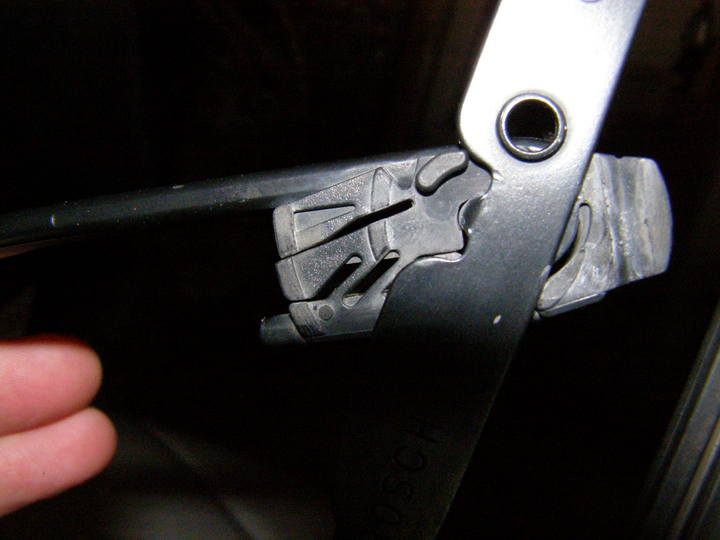

janci77 Odesláno 22. listopad 2008 Autor Odesláno 22. listopad 2008 Původně zaslal: NO3IA musíš to zmáčknou a pořádně zatlačit,někdy jde dost těžko - ale kde to mám stlačiť ? - ako som písal vyššie, tak ten ľavý stierač tam má takú srandu, čo stlačím a stierač odoberiem... ale tento praví tam nič také nemá, viď obr. Citovat

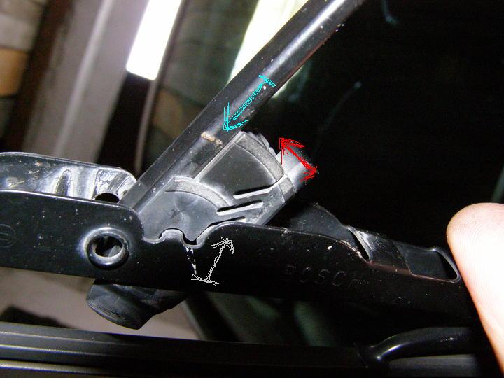

Welis Odesláno 25. listopad 2008 Odesláno 25. listopad 2008 Původně zaslal: janci77 Zdarec, chcem Vás poprosiť o radu ako mám odobrať pravý predný stierač. Ten ľavý 650mm sa dá v pohode odobrať podľa návodu z knihy Jak na to..., má tam taký výstupok, ktorý stlačím a stierač v pohode odoberiem. Problém je, že ten pravý 400mm žiadny taký výstupok nemá a neviem ako ho mám odobrať.... tak jak je ta červená šipka tak to přitlačíš k ramínku a jak je seda sipka tak zacneš sterac tlacit tim smerem proti raminku na kterem je modra sipka... Dělal sem to minulé týden když mi je něaky vandal z ohýbal [upravil dne 25.11.2008 Welis] [upravil dne 25.11.2008 Welis] Citovat

janci77 Odesláno 25. listopad 2008 Autor Odesláno 25. listopad 2008 Původně zaslal: Welis Původně zaslal: janci77 Zdarec, chcem Vás poprosiť o radu ako mám odobrať pravý predný stierač. Ten ľavý 650mm sa dá v pohode odobrať podľa návodu z knihy Jak na to..., má tam taký výstupok, ktorý stlačím a stierač v pohode odoberiem. Problém je, že ten pravý 400mm žiadny taký výstupok nemá a neviem ako ho mám odobrať.... tak jak je ta červená šipka tak to přitlačíš k ramínku a jak je seda sipka tak zacneš sterac tlacit tim smerem proti raminku na kterem je modra sipka... Dělal sem to minulé týden když mi je něaky vandal z ohýbal [upravil dne 25.11.2008 Welis] [upravil dne 25.11.2008 Welis] Pekne si to nakreslil, na začiatku som to tak aj skúšal, len problém je, že v smere tej červenej šípky sa to nedá stlačiť, lebo to nieje umelá hmota toho stierača, ale je to to kovové rameno čo drží celý stierač, ktoré zostane po odobratí stierača. Neviem či ten umelý výstupok niekto ulomil alebo čo... ? Citovat
Guest servisman Odesláno 25. listopad 2008 Odesláno 25. listopad 2008 ulomí se stářím taky nevydrží,jedině vzíti malý šroubováček či úzký nožík a strčit jej tam aby se malinko nazvedlo a pak vysunout [upravil dne 25/11/08 honza406] Citovat
janci77 Odesláno 25. listopad 2008 Autor Odesláno 25. listopad 2008 Původně zaslal: honza406 ulomí se stářím taky nevydrží,jedině vzíti malý šroubováček či úzký nožík a strčit jej tam aby se malinko nazvedlo a pak vysunout [upravil dne 25/11/08 honza406] Dobre vyskúšam.... dík Citovat
