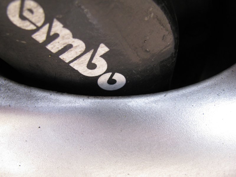

MirasCC Odesláno 22. listopad 2008 Odesláno 22. listopad 2008 Chápeš to správně, když tam teď dáš ty tvý vyhlídnutý kola o rozměrech 7x17, s ET 15, brzdiče Brembo tam pak už bez podložek nedostaneš. Asi to vyfotím, ať je jasný, vo co go Na vrakáči bys zřejmě něco vypátral, ale nejspíš si za to řeknou pěknej ranec. Zeptat se můžeš, za to nic nedáš, ale počítej s tím, že ta cenovka bude nehezká. EDIT: Ta fotka Zkrátka mezi Brzdičem a origo kolem jsou asi tři milimetry místa [upravil dne 22/11/08 MirasCC] Citovat
