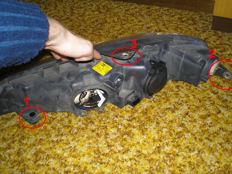

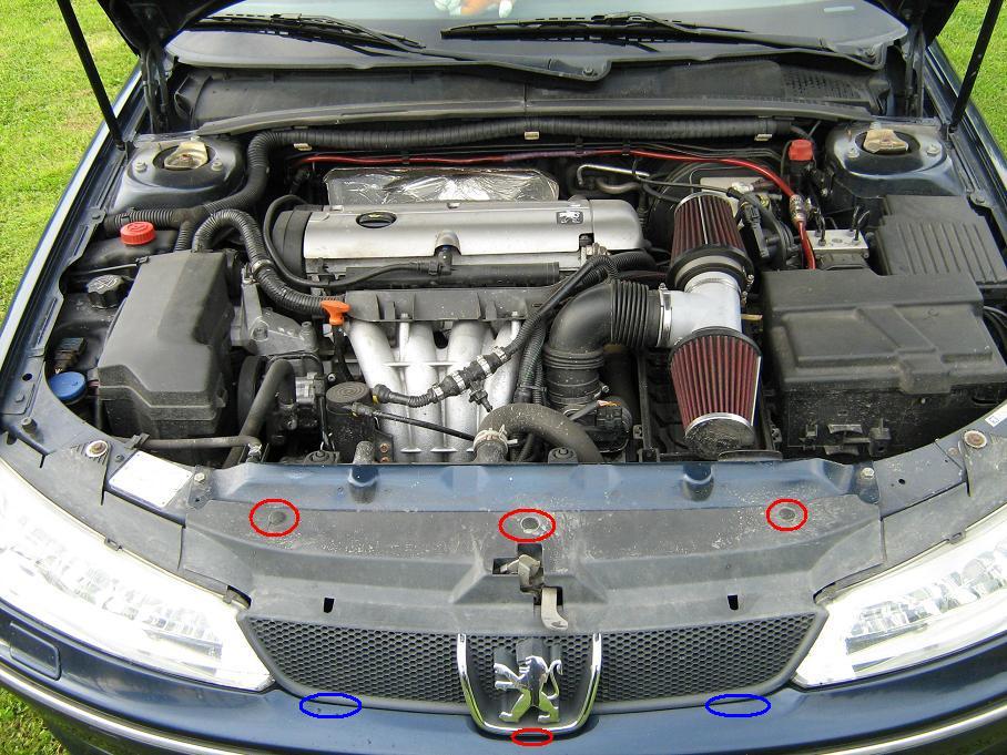

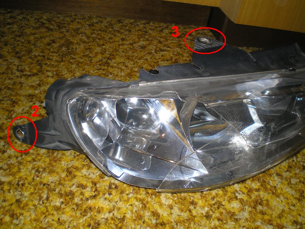

Blizzard Odesláno 14. listopad 2008 Odesláno 14. listopad 2008 sundáš masku (tam je jeden šroub skrz výškově štelovací matici), odšroubuješ nalévací hrdlo na ostřikovače (tam je z boku druhý- jakoby na stěně s blinkrem - blbě přístupný, a bacha ať ti nežbluňkne do nádobky-> je lepší jí zakrejt) a třetí je jasně viditelný zezhora na horní příčce - vše klíč 10... a to je vlastně všechno. jenom odpojit konektory (xenony) a vytáhnout dopředu. [upravil dne 14.11.2008 Blizzard] Citovat

genzer Odesláno 14. listopad 2008 Odesláno 14. listopad 2008 bud rad,ze nemas coupe,tam musis sundat predni naraznik;) Citovat
BoneDaddy Odesláno 14. listopad 2008 Autor Odesláno 14. listopad 2008 Původně zaslal: genzer bud rad,ze nemas coupe,tam musis sundat predni naraznik;) Právě toho jsem se obával proto se radši zeptám. A tam maska drží pouze na tom jednom šroubu a už nikde?? Citovat
Blizzard Odesláno 14. listopad 2008 Odesláno 14. listopad 2008 maska je na 3 plastových čumprlících a plastovým háku pod znakem (musíš pod něj narvat šroubovák, ale jde to blbě) ale dobrá zpráva je že ta maska drží dobře i bez toho háku EDIT: pak jsou asi ještě na krajích (modře) háčky - ty jdou vyháknout sroubovákem po odklopení masky směrem dopředu po sundání těch čuplíků [upravil dne 14.11.2008 Blizzard] Citovat

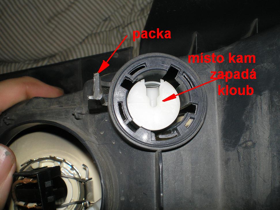

BoneDaddy Odesláno 15. listopad 2008 Autor Odesláno 15. listopad 2008 Tak světlo je venku a s tím další prosba o pomoc. Jak se oddělává motorek naklápění světel??? Děkuju za odpověď. Citovat
Blizzard Odesláno 15. listopad 2008 Odesláno 15. listopad 2008 pootocenim. je tam packa kterou šroubovákem odklapneš a pak celej motorok pootočíš zhruba o 45°. pak se s tim musí chvilku kvedlat a jde to ven ( na konci takový hřídelky z motorku je kulovej kloub a ten musí vypadnout z protikusu na světle) hlavně za to nějak extrémě nervi. fotka toho protikusu ve světle: [upravil dne 15.11.2008 Blizzard] Citovat
