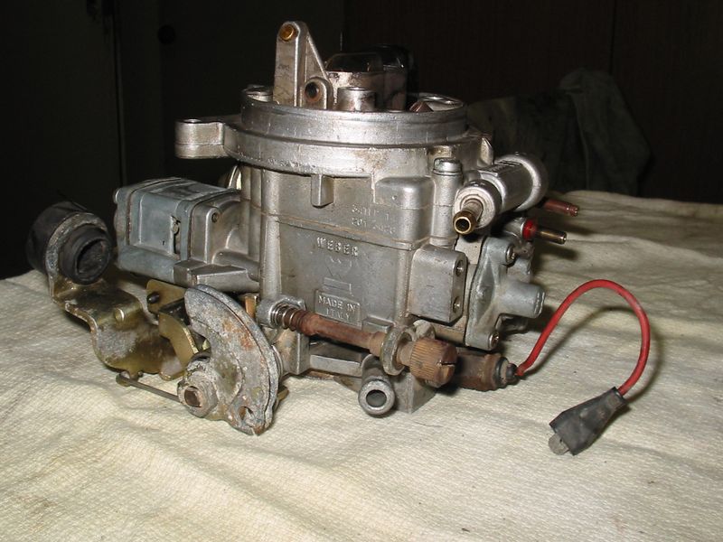

Dundee Odesláno 27. říjen 2008 Odesláno 27. říjen 2008 Tak dneska konečně dorazil karbec pro Dřeváka:super:D:D:D:potlesk Nestihl jsem ještě ani kouknout pod kapotu a hned bych měl prosbičku na majitele 1.6ek s karburátorem Weber 34TLP. Potřeboval bych nějaký fotky, na kterých je poznat, kam je co zapojený. Navíc se mi zdá, že u ovládání sytiče něco chybí, tak bych uvítal i detailnější fotku ovládání sytiče;) Díky moc:super [upravil dne 28/10/2008 Dundee] [upravil dne 30/10/2008 Dundee] [upravil dne 31/10/2008 Dundee] Citovat

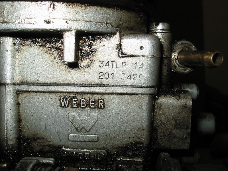

Dundee Odesláno 28. říjen 2008 Autor Odesláno 28. říjen 2008 Tak dneska jsem se dosatl k tomu, abych si trochu projel net, co se karburátoru týče a jsem tak trochu v rozpacích:mad: Všude se uvádí, že karburátor Weber 34TLP se osazoval na motory TU3, což je jednak 1.4 a druhak jiná konstrukce, než mám ve Dřevákovi (1.6, XU5CP) Najde se tu někdo, kdo má tenhle karburátor na motoru (jakymkoliv) a mohl mi ho detailně nafotit (podtlaky, palivo, el.)? Následuje otázka nejzásadnější: Půjde tenhle karburátor bez nějakých úprav vyměnit za jednokomorový Solex 34TBIA na sání pro motor konstrukce XU? [upravil dne 28/10/2008 Dundee] Citovat

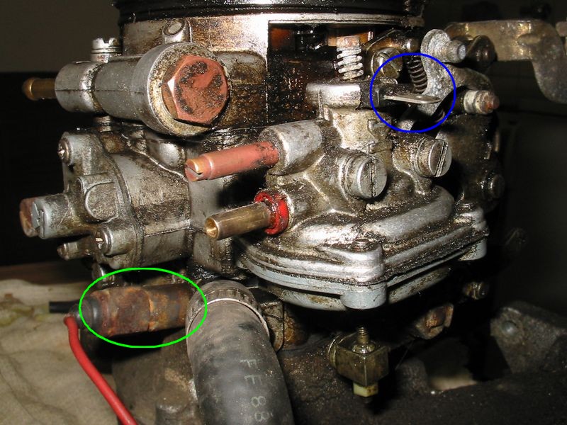

Dundee Odesláno 28. říjen 2008 Autor Odesláno 28. říjen 2008 Dál by mě zajímalo, na jsou jsou tam tyhle dva konektory? Citovat

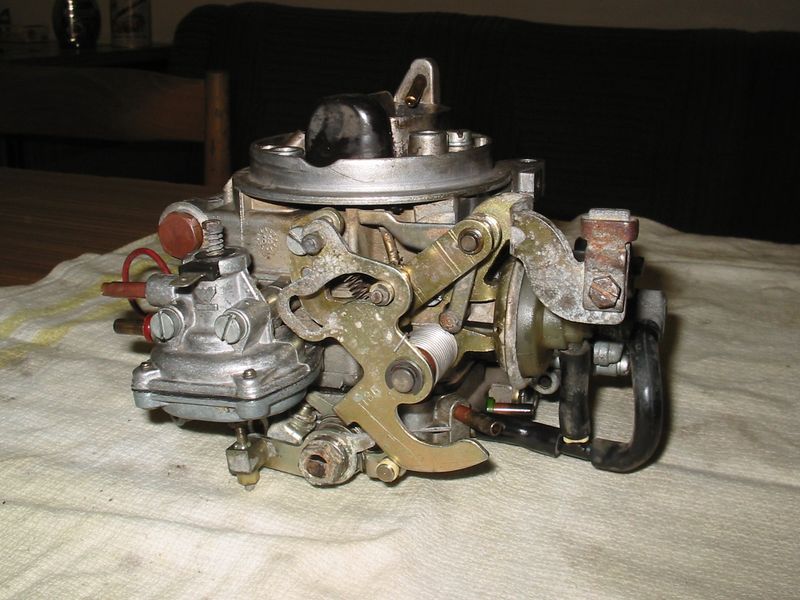

Dundee Odesláno 28. říjen 2008 Autor Odesláno 28. říjen 2008 Nějak extra se mi nepozdává ovládání sytiče. Je kompletní? Citovat

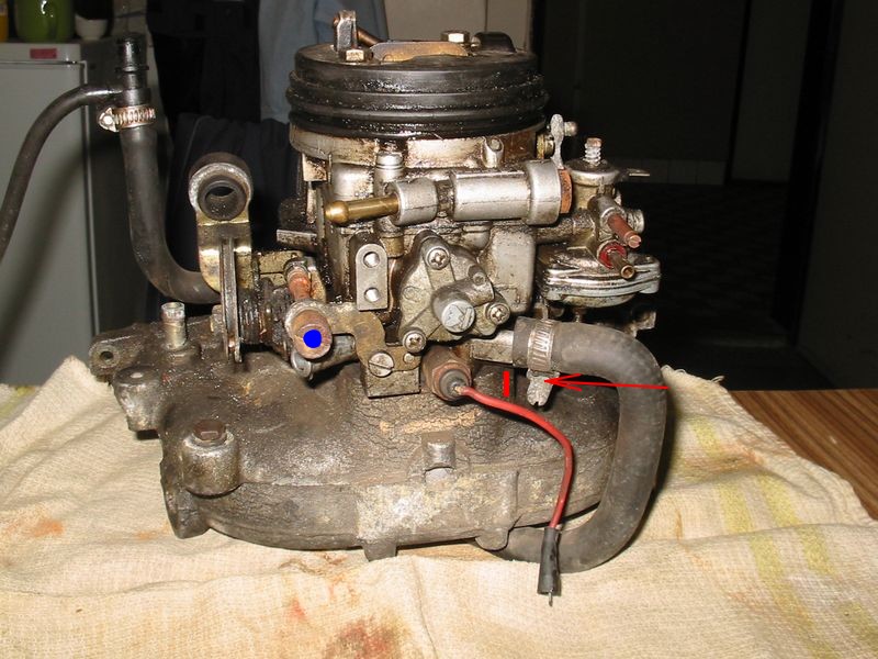

Dundee Odesláno 28. říjen 2008 Autor Odesláno 28. říjen 2008 Pod modrou tečkou se určitě skrývá šroub regulace volnoběžných otáček, ale k čemu slouží šroub označený šipkou (zapuštěný v dolní části karburátoru- viz. rovná čára)? Jsou na karburátoru ještě nějaký regulační prvky? Citovat

Martin.405 Odesláno 28. říjen 2008 Odesláno 28. říjen 2008 tákže pod modrou tečkou je opravdu šroub na volnoběh, červeně označený místo skrýva šroub bohatosti směsi sytič vypadá že je snad kompletní, je trochu jinej než na mým ale zkus ho jestli funguje - zavírá akorát klapku a trochu přidává plyn.. ty dva konektory - jeden co je jakoby zespod karbecu je volnoběžnej ventil (chcípák), to druhý nemám absolutně tušení mám ho tam taky, mám na něm drát ale když ho odpojím tak se nic nestane ) ale to zařízení na kterým je namontovanej je komora volnoběhu, když nastartuješ s plným sitičem tak by s narůstajícím podtlakem měla pootevřít klapku sytiče aby se ti nezahltil motor... Citovat
Dundee Odesláno 28. říjen 2008 Autor Odesláno 28. říjen 2008 Takže to v zelenym je \"chcípák\"? Musí bejt zapojenej? Absolutně netušim, jak ho zapojit:bojim Ten konektor v modrym teda asi bude spínač na kontrolku sytiče:myslim Jinak mechanicky ten sytič funguje- klapku zavře úplně a zároveň malinko přidá plyn:super Citovat
Martin.405 Odesláno 28. říjen 2008 Odesláno 28. říjen 2008 na chcípák musíš přívést napětí ze spínací skříňky - musí tam bejt + když máš zapnutej klíček jinak ti motor nepoběží no a s tou kontrolkou sytiče mě to vůbec nenapadlo, to na 405tce snad ani nemám =) Citovat
Dundee Odesláno 28. říjen 2008 Autor Odesláno 28. říjen 2008 Kontrolku měly snad jen 305, 205 a 309:myslim Až budu zítra doma (jsem ve službě), tak zkusim probrnknout kabely, co jdou k tomu Solexu, tam bude určitě stejnej systém;) Zatim díky za info (už jen ty fotky) Citovat

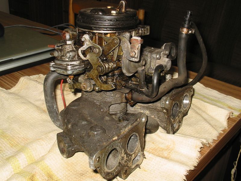

Dundee Odesláno 31. říjen 2008 Autor Odesláno 31. říjen 2008 Takže dneska jsem všechno vyřešil:grr Sundal jsem Solexe, vzal Webera a zjistil jsem, že: a) nesedí rozteče b) na mym sání jsou štefty Má, kdežto Weberem procházejí šrouby M6 c) i kdybych štefty vyndal a nějak tam dopasoval šrouby, musel by byýt karbec dost šejdrem a na sání by neseděl celou spodní plochou Takže pokud by měl někdo zájem, je k mání za flašku i se sáním. Karbec je čistej, sání můžu očistit klidně taky... Citovat
