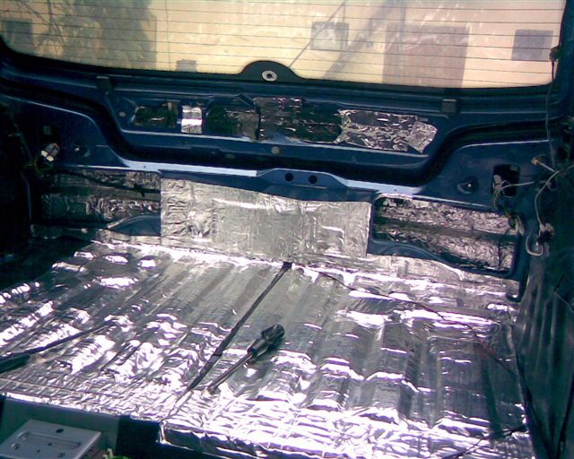

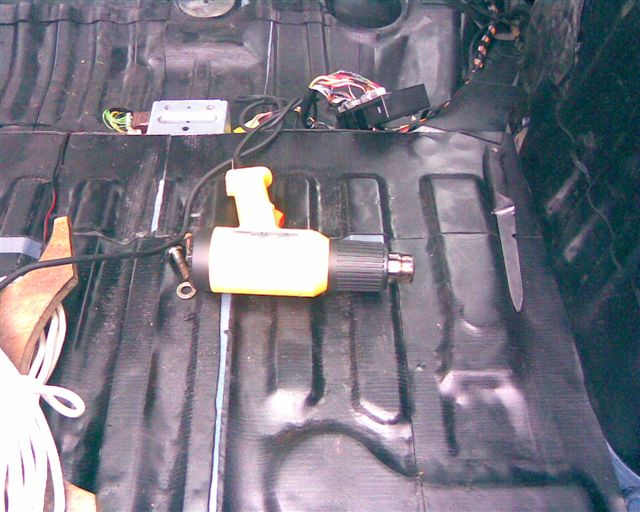

Rorro Odesláno 16. květen 2009 Odesláno 16. květen 2009 1. vrstva antirezonancni asfalt. desky :-) [upravil dne 16/5/09 Rorro] Citovat

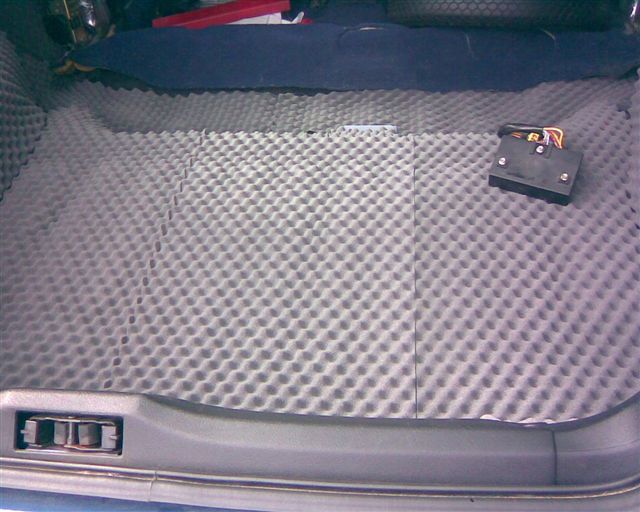

Rorro Odesláno 16. květen 2009 Odesláno 16. květen 2009 3. vrstva samolepici pena DSM 4. vrstva molitan s uhlikovym vlaknem ANS (vajickove plata) :-) Citovat
Rorro Odesláno 16. květen 2009 Odesláno 16. květen 2009 Dvere predek, zadek, strop podlaha kufr = Vytlumeno = akusticky upraveno :-) :super:super [upravil dne 16/5/09 Rorro] Citovat
