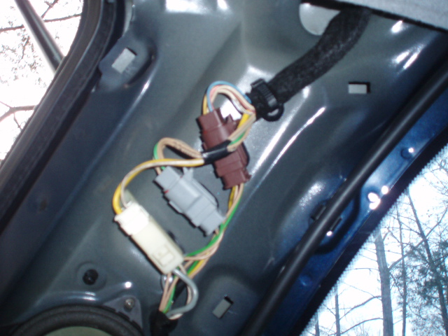

Guest servisman Odesláno 6. září 2008 Odesláno 6. září 2008 na 100% zlomený drát mezi kastlí s zadními dveřmi před půl rokem jsem spravoval taky 2 byly ulomené a před14 dny jsem to spravoval dceři nesvítily světla nad RZ a vyhřívání taky drátky ulomené [upravil dne 6/9/08 honza406] Citovat
dukina Odesláno 6. září 2008 Autor Odesláno 6. září 2008 Neviš kudy vedou dráty u kombika od vstupu do kasle u zadních dveří Citovat
Guest servisman Odesláno 6. září 2008 Odesláno 6. září 2008 to vím když otevřeš zadní dveře tak nalevo odděláš plast jak je levý reprák a tam jsou konektory a kabely Citovat
Guest servisman Odesláno 6. září 2008 Odesláno 6. září 2008 doma mám fotku tak ji pak dodám a napíšu i který kabel teda číslo do podpisu si dej typ auta rok výroby aby bylo vidět zda starý či NEW model zde je foto z mého,kde jsou konektory [upravil dne 6/9/08 honza406] Citovat
dukina Odesláno 6. září 2008 Autor Odesláno 6. září 2008 Diky za foto myslí že ten kablik je bilo černej Citovat

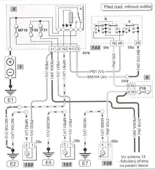

Guest servisman Odesláno 6. září 2008 Odesláno 6. září 2008 poz 139 zadní mlhovka kabel RS ružový Citovat
